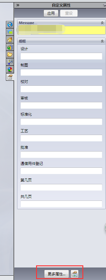

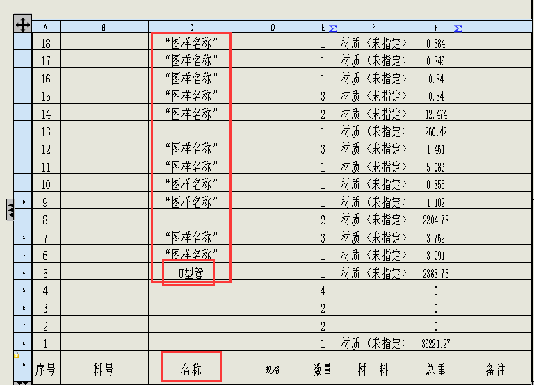

材料明细表不显示零件名称?
发表于 2018-12-19 10:42:04 | 显示全部楼层
零件的属性栏里没填哇

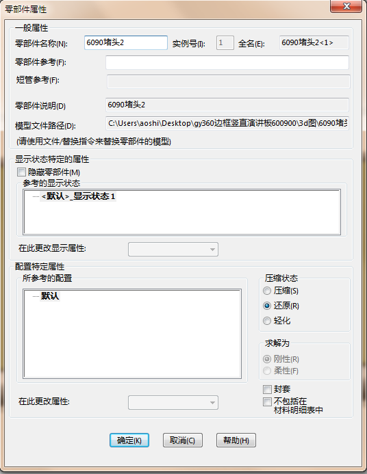

 楼主| 发表于 2018-12-19 10:46:15 | 显示全部楼层
destiny0991 发表于 2018-12-19 10:42
零件的属性栏里没填哇
这个???
发表于 2018-12-19 10:50:28 | 显示全部楼层
不是,右侧或上册中间都有
 楼主| 发表于 2018-12-19 10:54:23 | 显示全部楼层
brillt 发表于 2018-12-19 10:50
不是,右侧或上册中间都有
这个
发表于 2018-12-19 10:56:56 | 显示全部楼层
路人博 发表于 2018-12-19 10:5
不对,去找零件里面找那个,刚才看错了
 楼主| 发表于 2018-12-19 13:42:49 | 显示全部楼层
发表于 2018-12-19 13:59:59 | 显示全部楼层
去零件里改属性
发表于 2018-12-19 15:44:25 | 显示全部楼层
零件自定义属性里找一下啊,估计设置好的就叫“图样名称”,找到了改一下
 楼主| 发表于 2018-12-19 15:55:26 | 显示全部楼层
多谢了
