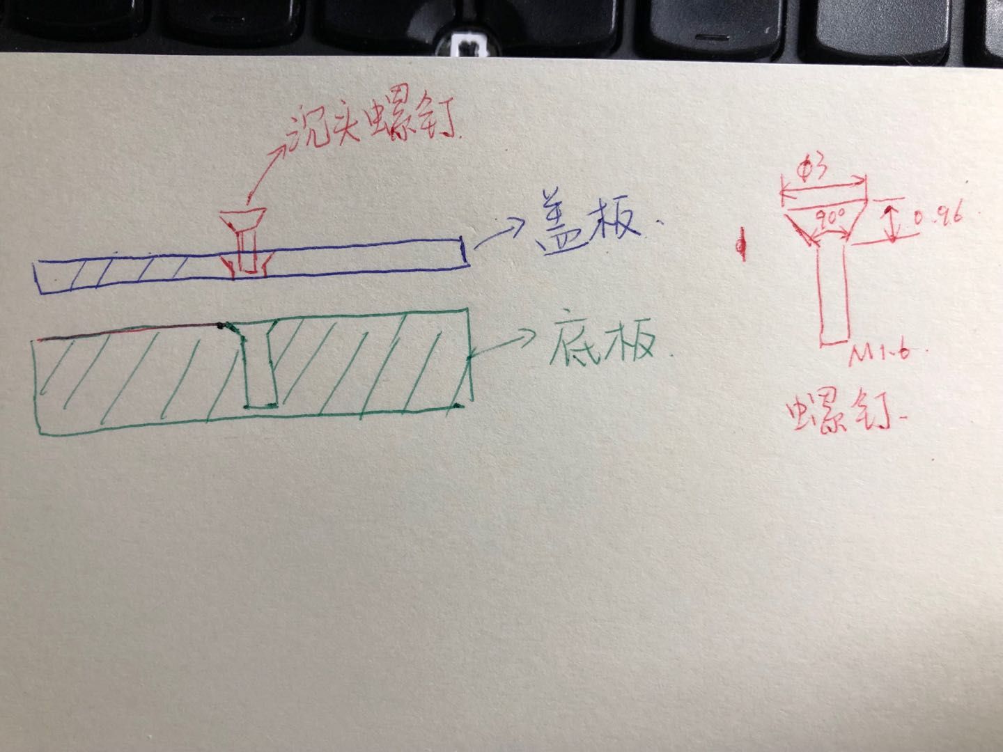

如图片示,在一块很薄的盖板上使用沉头螺钉设计(比如0.4mm的厚度),螺钉尺寸如图,盖板的沉头孔怎么设置比较合理,底板上的螺纹孔倒角多大比较好呢

0.4mm的板沉不了孔,M1.6的孔倒角是有国标规范的,可以查机械设计手册,一般0.2就可以了

0.4的板子,一般都冲个凹槽用来容纳螺帽……

冲个凹槽?不会冲穿了吗
不会。稍有点年代感的冰箱,洗衣机之类的外壳,都是这么做的  发表于 2018-12-18 13:23

纠正一下你需要的应该不叫沉头叫沙拉孔,你的螺丝头高度高埋不进去,0.4的板子差不多0.25的沙拉深度没意义的

如果沙拉深度是0.4呢

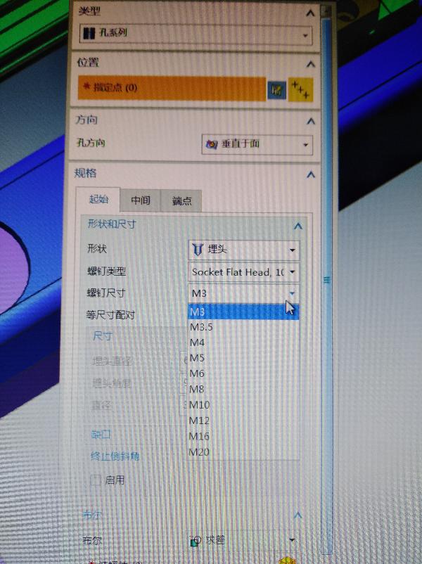

最小的是M3,你这M1.6是非标的吗?
 楼主| 发表于 2018-12-18 21:46:48 | 显示全部楼层
远祥 发表于 2018-12-18 18:10
最小的是M3,你这M1.6是非标的吗?
螺钉是非标的
