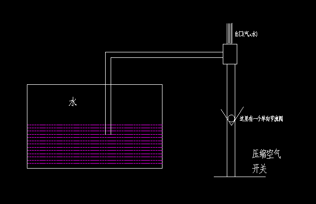

请问下,如何用单向阀和压缩空气把冷却液吸上去?
我见过铝材的下料机构锯片的冷却靠的就是这个,就不懂如何实现?
有没有懂的指点下?

不是单向阀,是文丘里管吧。单向阀只能使流体产生一个方向的流动,不会产生流速的变化。

我之前看了气体的方向有加一个单向节流阀,其它的好像没有

文丘里管是要水作为主体,而且还要压力,我看的那个是一根6的管插在桶里,这边进气时,气里面就带有水,不懂怎么搞的
发表于 2018-12-15 18:53:11 | 显示全部楼层
水管插在水桶里,空气从哪里进?气流带出了水?画个简图吧
 楼主| 发表于 2018-12-15 19:04:43 | 显示全部楼层
JODGUC8)BBA6Q69L1KWJ$BF.png 我大概记得管路是这样的,这种方式能否实现呢?
压缩空气为动力源,中间的方块部分是文丘里管,单向阀防止液体回流。  发表于 2018-12-16 18:12
发表于 2018-12-15 19:36:04 | 显示全部楼层
我觉得还是文丘里原理。当压缩空气以极快的速度通过图中那个三通(文丘里管)时,在水流汇入压缩空气流的入口处形成负压,高速气流将水吸进来与压缩空气混流。

我找到啦,有个机床喷雾总成,可以达到我这个效果!
