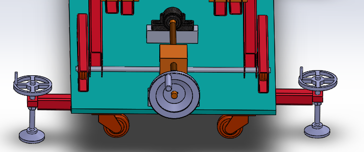

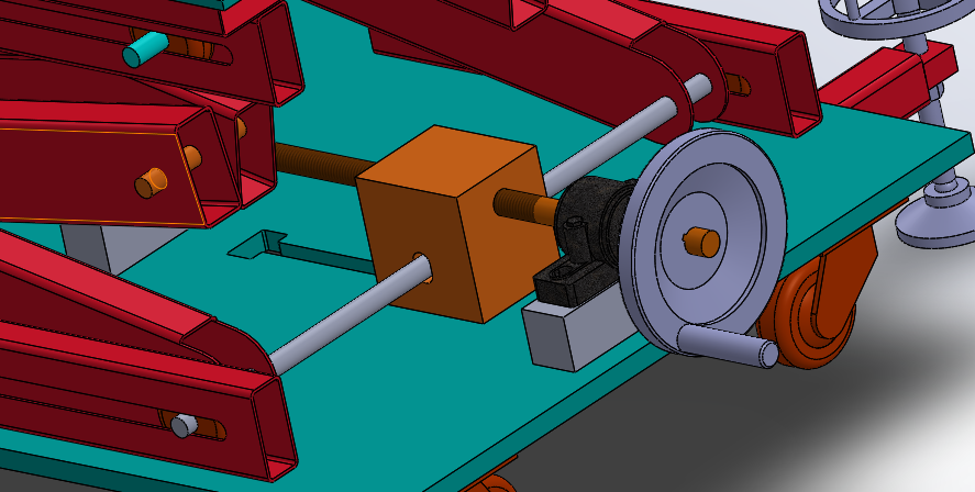

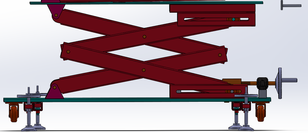

师傅们好,最近研究设计了一个剪式升降机构平台,只因为自己受力分析真的是一塌糊涂,所以希望大家能够出个受力分析示意图,谢谢啦!(请忽略我图的美观性问题)
最上面是平台,承重2T,一共有两列剪叉机构,算一组就好。升降机构最下面的剪叉与平台的最小夹角是13°,最大是32°。主动力就是通过手轮传递给丝杠。完毕
如果您有时间就给详细讲解一下吧,我对受力真的不懂,先谢谢各位啦!

发表于 2018-12-17 22:12:46 | 显示全部楼层
要分析这机构,必须知道连杆机构工况。
有两种方法 1:求出各个连杆的力 (计算量大 复杂 比较直接方式)
                 2:可以用虚位移 虚功定理求出。(需要对理论力学 微分方程很熟悉)
