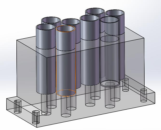

用亚克力架放8个白色PP管,管中有溶液5ml,每个管内径12mm。会有移液机构批次将溶液移走在此结构不变的基础上怎么检测管中液位高低,有无?
每个管中放液位传感器麻烦,没有这么小的也占用容积,有这种光电开关吗?亚克力架大小50X90mm
发表于 2018-12-15 09:28:55 | 显示全部楼层
在移液机构上增加一个光学系统,或者激光模组,检测液位高低即可
首先谢谢,可光学系统指的是拍照吗?成本有点高。激光可以用了测距,可以用来检测液位吗(碰到液面也反射?)  发表于 2018-12-15 09:44
发表于 2018-12-15 10:30:06 | 显示全部楼层
激光不是反射,只是扫描,然后有波形图,然后确认夜位图,,,一挂在移液机构上,无论地下是什么,都可以扫

发表于 2018-12-15 12:28:18 | 显示全部楼层
你这是随便说说还是具体自己做过,能不能推荐个品牌和型号,我自己从来没用过传感器在这么小的空间内检测液位高度的,光电漫反射的超声波的以及浮球的液位传感器在这种条件下都不可以,光纤的的在这么小的空间内我个人觉得也不可能实现,而且激光也是一对一的,现在有8个这个药管,必须每个都装一个激光传感器,反正我用过的基恩士的光纤的,在这个空间绝对装不下,而且12mm的直径也太小了,估计目前没有太好的办法。
没有进行具体实施过  发表于 2018-12-17 09:29

发表于 2018-12-15 13:39:11 | 显示全部楼层
用电容式的接近开关
发表于 2018-12-15 14:17:24 | 显示全部楼层
个人有几个不太成熟的建议 楼主可以参考一下 说的不对别笑话
1.使用压力压力传感器 。市面上的压力传感器精度不知道能不能达到使用要求。如果不能能不能使用更精密的传感器模块。这个使用输出模拟量。
2.PP管的材质能不能更换成透明材质。如PC PS或者玻璃,利用光学原理进行液位检测。

发表于 2018-12-15 14:23:11 | 显示全部楼层
龙游大海 发表于 2018-12-15 13:39
用电容式的接近开关
考虑过怎么安装吗?
发表于 2018-12-15 14:27:53 | 显示全部楼层
1.使用压力压力传感器 。市面上的压力传感器 ...
楼主的工况都说明了,你还推荐这种建议,你自己有没有考虑过可行吗?压力传感器,这么小的胶管怎么安装?要是大的容器槽还以考虑压力传感器。还有光电,可以利用光的折射检测,但是你考虑过安装空间吗?12mm的胶管这么紧密的排布,怎么安装?
