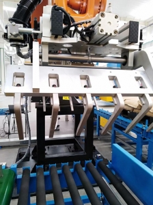

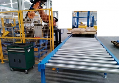

码垛机按自动化水平分为:机器人码垛机和机械式码垛2种。上图所示为:机器人码垛KUKA机器人KR 30,专用于袋的成套设备,取代人工在车厢内码垛作业,为企业改善工作条件,减轻个人体力劳动。

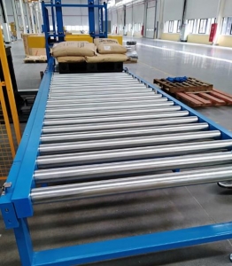

滚辊输送机,我们这边的颜色设计要求设备都是天蓝色

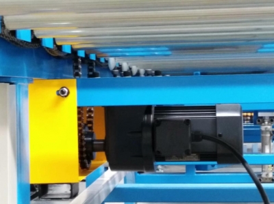

传动方式,PS:说实话我没设计过这种传送机,像这类传动设备,包括传送带,一般都是外包给供应商做。
SEW减速电机1.5KW
庞大的抓手,PS:感觉像猪八戒的钉耙,哈哈

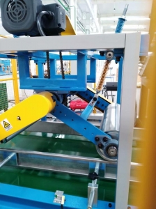

这是涨紧机构吗??

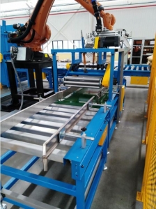

导向板的钣金机构值得学习和借鉴。。。

抱夹式的属于经济型码垛方案,而且不能拆垛。
想要通用性,还得考虑真空抓取(吸盘或者海绵吸具)。
 楼主| 发表于 2018-12-16 10:30:40 | 显示全部楼层
|ahway发表于 12-15 18:03抱夹式的属于经济型码垛方案,而且不能拆垛。<br>
这次搬运的是袋装物品,比如农作物等,海绵真空吸盘也能抓取吗?
覆膜的袋子(内膜或外膜),牛皮纸袋子都可以抓取。 透气编织袋就不好搞了。  发表于 2018-12-16 18:10
