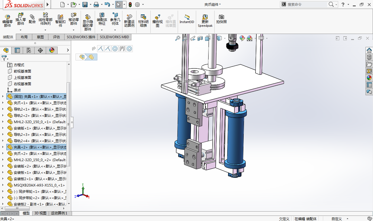

求助:这几个地方的机构如何细化

|Leo_20180309发表于 12-14 17:50我觉得楼主对气缸的固定方式不太了解,看看选型手册,应该有
真的是一点不了解,完全的小白了
发表于 2018-12-15 09:09:51 | 显示全部楼层
两个气缸很难做到同步运动,切记切记

发表于 2018-12-15 09:17:26 | 显示全部楼层
蒙泰 发表于 2018-12-15 09:08
关键是我想知道夹爪和气缸怎么连接……功能很简单,夹爪把夹具夹住就好了
你照片上面有四个气缸,两个夹爪气缸,一个大缸径的伸缩气缸,好像还有个小旋转气缸,如果只是需要夹爪夹住夹具,没必要有这么多气缸啊
发表于 2018-12-15 09:19:09 | 显示全部楼层
擦肩而_IL2jJ 发表于 2018-12-15 09:17
你照片上面有四个气缸,两个夹爪气缸,一个大缸径的伸缩气缸,好像还有个小旋转气缸,如果只是需要夹爪夹 ...
就没有上下伸缩的行程要求?没有转向的要求?两个夹爪气缸是干嘛的?如果只是简单的夹东西,一个就够了啊
 楼主| 发表于 2018-12-15 09:33:07 | 显示全部楼层
我的意思是因为我小白,所以想一步步解决,先解决下方的夹爪和气缸的连接。旋转气缸是有的,但是我师傅说还要再选型所以不急,上方的大气缸应该是控制夹爪升降的,这整体是一个夹爪组件,用来夹取物料后旋转位置。
 楼主| 发表于 2018-12-15 09:34:29 | 显示全部楼层
擦肩而_IL2jJ 发表于 2018-12-15 09:19
就没有上下伸缩的行程要求?没有转向的要求?两个夹爪气缸是干嘛的?如果只是简单的夹东西,一个就够了啊 ...
因为它那个夹具是圆筒形的,所以需要上下两个同时工作,应该是这样吧。。。
 楼主| 发表于 2018-12-15 09:35:49 | 显示全部楼层
菠萝吹雪123 发表于 2018-12-15 09:09
两个气缸很难做到同步运动,切记切记
这就是我师傅设计的问题了吧。。。我目前的任务是把它细化,前辈们倒是给个气缸和夹爪连接的思路啊。。。。哭
 楼主| 发表于 2018-12-15 09:39:26 | 显示全部楼层
再上传一张带夹具的图片。之前怕前辈们看不清。。。
 楼主| 发表于 2018-12-15 09:59:17 | 显示全部楼层
在气缸样本中找到了基本的固定方法,感谢!
