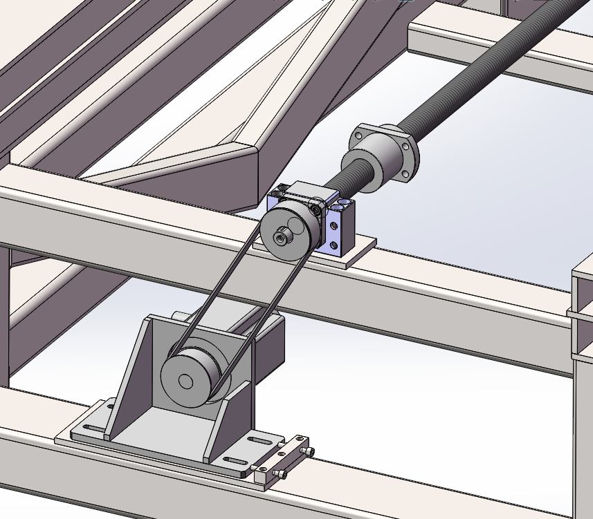

结构如图,负载结构还没表示上去
伺服电机3kW,最高速2000转,带轮32齿,8m同步带,宽30mm,滚珠丝杆直径40导程40,行程3600
负载250kg,最高速25m/min,加速度0.5g
以上条件是直接套用别人的图,还没经过计算,不知道能不能达成,精度能否达到0.2mm

感谢回复,补充一下,这一部分是龙门的驱动,两侧用上银的35滑轨,以前是用两侧齿轮齿条,两侧各1.1kW,现在改成中部一条丝杆,主要担心同步带精度,受力够不够,丝杆行程太长(3600mm)精度会有多大影响

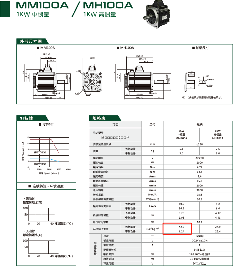

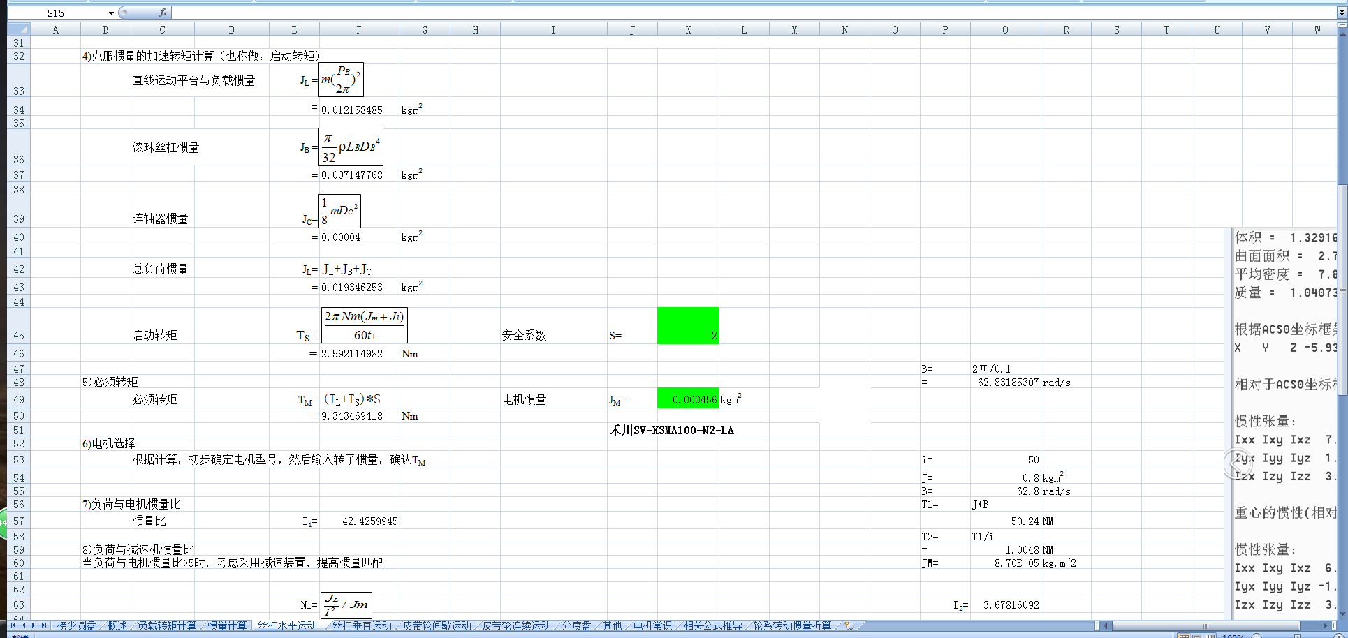

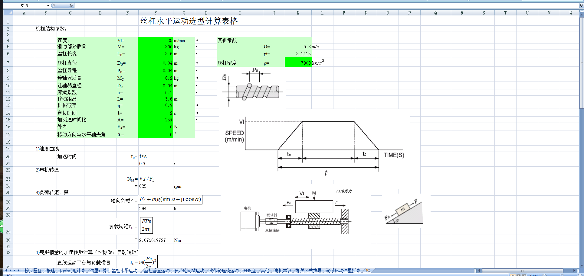

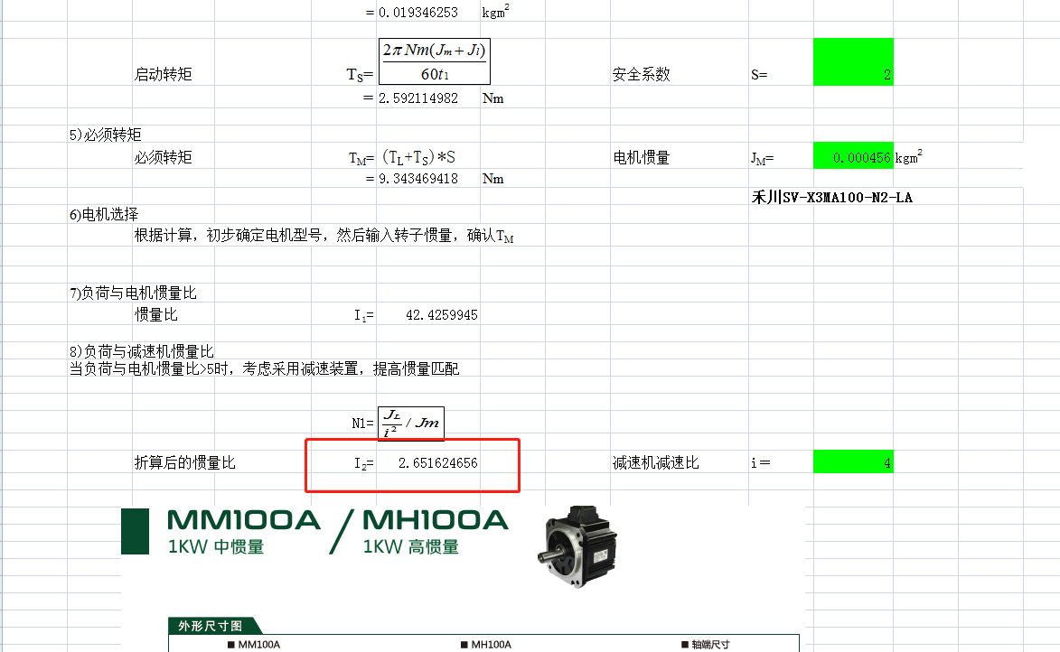

发表于 2018-12-14 11:41:28 | 显示全部楼层
我算出来的是用禾川1KW中惯量的电机即可

发表于 2018-12-14 12:44:31 | 显示全部楼层
这样安装,丝杆自重下垂,有径向力,最好2侧加导轨,电机选高惯量1.5KW就够了

发表于 2018-12-14 17:08:55 | 显示全部楼层
3.6米比较长 丝杆由于自重会下降,如果要0.2mm精度,可以将两侧都采用同步带拉动。龙门式的木工雕刻机可以参考一下。
当然不知道你具体的工况 个人建议。
