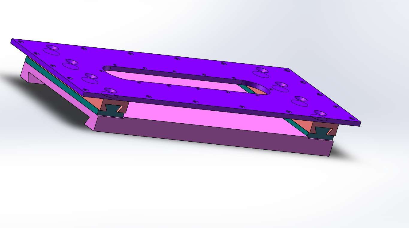

图中,粉红色的是安装底座,想要在该底座上安装两套滑板,滑板可在各自的底板上滑动,两滑板的底板要求相互保证平行。滑板上固定有一钢板,钢板与两滑板构成一滑台。问题是:怎样安装才能保证两滑板的底板平行?

确保加工精度,再定位固定,应该差不多了

为啥要搞燕尾? 直线导轨多好。

加工精度加安装测量调整

打表

我们这边加工厂不能保证加工精度的情况下,需要怎么处理
可以考虑加调整垫,一般调整垫都故意多留些加工余量,比如0.5mm左右,留多少自己定,哪端高了,确定高多少,可以把垫拆下来磨一磨  发表于 2018-12-14 13:24

可否说的详细一些?在下目前也碰到这个问题,求赐教一二

加工精度加调整

打表
