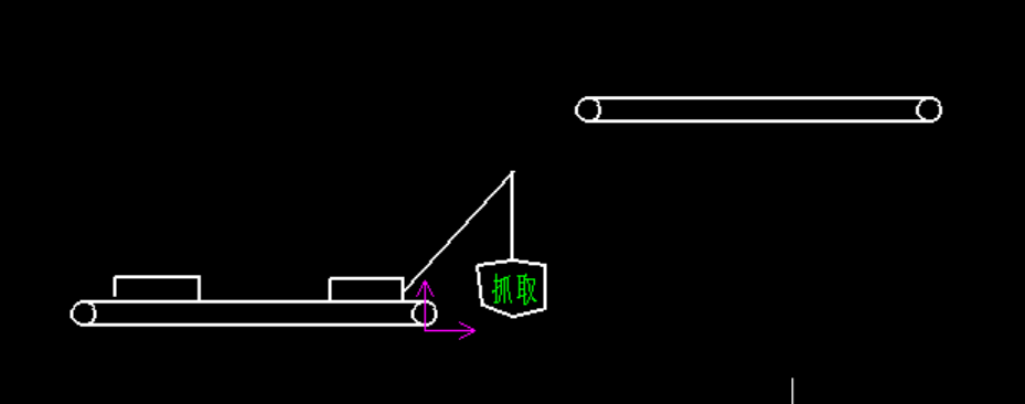

双层传输,上下间距2000MM左右,传输产品是轿车三角玻璃,上表面不允许接触。节拍3s-4s一片,用什么方法上下输送玻璃,速度比较快些

我觉的楼主的意识是在不碰上表面的情况下如何抓取玻璃 放到另一个距离两米高的传送带上 输送没有问题
或者是在一列 用电梯的方式传送 但要快和稳
大概是这个意思吧
大概是这个意思吧
如果抓取没问题,搞个类似行车吊装的结构可能更省事  发表于 2018-12-14 15:09
