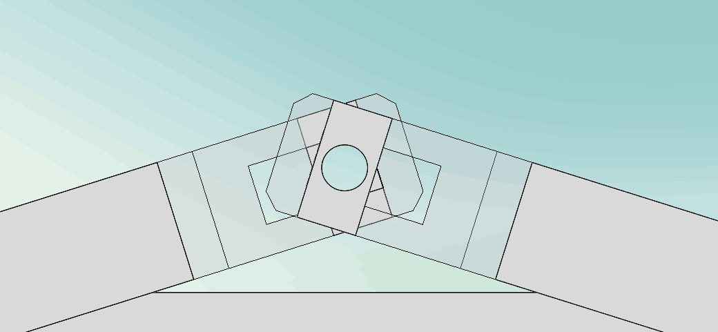

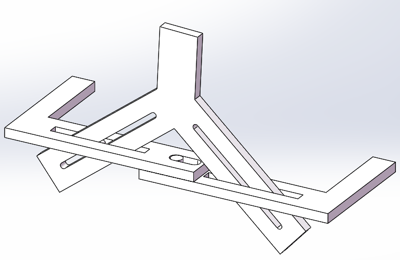

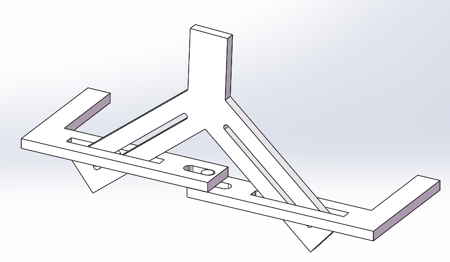

请教个问题,竖直方向的连杆运动转化成水平方向的连杆运动

ShinyAlan 发表于 2018-12-13 19:12
我的3、4是在水平面上张开闭合啊, 照着画了下 方向不对的
原点
原点
夹持
夹持

谢谢老哥 有心了,这个确实可行,但是现在平面开闭的要的也是铰接的,不是这样平行开闭
发表于 2018-12-14 10:19:00 | 显示全部楼层
看你图片是方键和方槽,但你又不是平行开合。这怎么夹持咧。你把夹持状态和打开状态做两个截图看下。你要是转角夹持,不应该是圆轴配合圆孔吗。
 楼主| 发表于 2018-12-14 10:45:54 | 显示全部楼层
冰小帅 发表于 2018-12-14 10:19
看你图片是方键和方槽,但你又不是平行开合。这怎么夹持咧。你把夹持状态和打开状态做两个截图看下。你要 ...
发表于 2018-12-14 11:03:19 | 显示全部楼层
你这固定点是3、4直角处的那个孔吗?你这中间这个铰链实际使用不知道能不能达到你的要求哦。理论上实现的话应该是要在3、4上加一个拉簧使得3、4有一个夹紧的趋势。1、2和3、4的连接直接用轴孔连接。1、2的孔要比轴大一点(大多少3D模拟),3、4上轴的宽度要大于1、2的厚度。这样感觉理论上可以实现。
