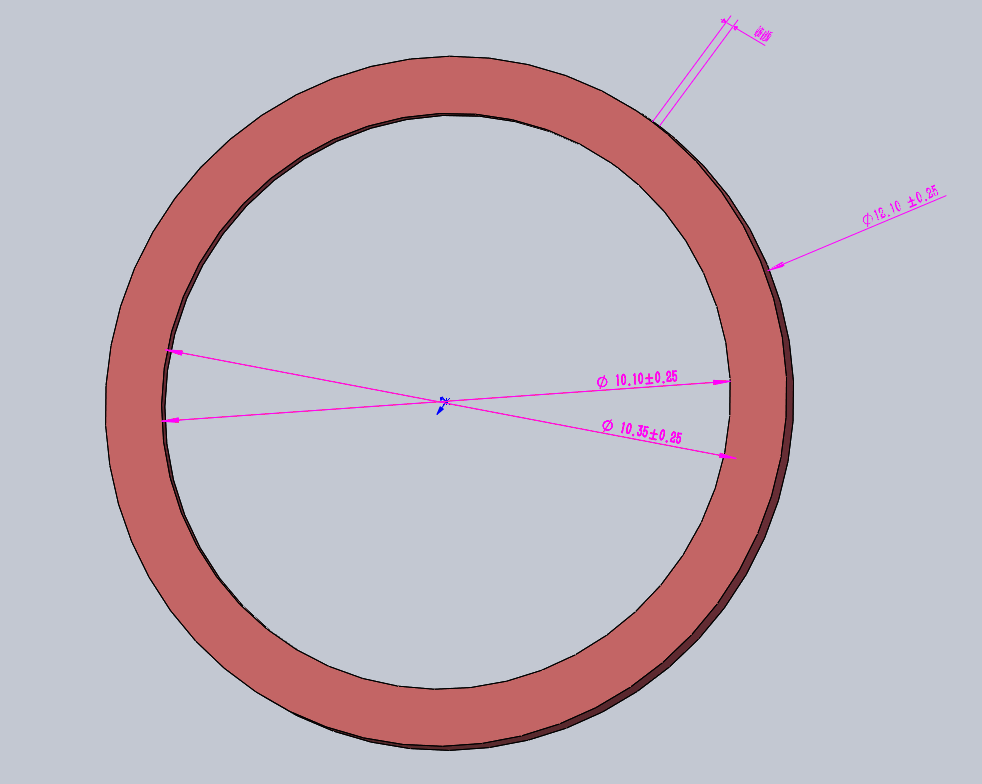

图片中是一个小的零件,材质是铝材的。现在需要把他抓取排列,想问一下这种小的东西有没有什么办法抓取?谢谢。

发表于 2018-12-13 09:44:27 | 显示全部楼层
用气爪,两爪或3爪的都可以
发表于 2018-12-13 09:52:25 | 显示全部楼层
是锥形的圆环,2,3爪都可以夹取。关键你希望工件的姿态是什么。
发表于 2018-12-13 09:53:16 | 显示全部楼层
要看怎么排列,最终目的是什么,应该不仅仅抓取吧,如果抓取是希望夹内孔外圆还是两侧?还有量多大
最好的手段就是振动料斗加可调料槽出料,规则到出料口后,想怎么处理还是很简单的,再想抓取,手指气缸加夹爪就好
发表于 2018-12-13 10:43:04 | 显示全部楼层
如果是散料要排列靠抓取这种方式不靠谱,当然也是可以实现的,太麻烦成本高,建议还是振动排列
发表于 2018-12-13 10:49:49 | 显示全部楼层
供料方式是怎样的    要求如何排列    料的厚度    有无其他限制要求   如果不能卡料抓取   吸嘴能否满足
提供的有点少
发表于 2018-12-13 14:01:40 | 显示全部楼层
建议振动盘上料,使每个环的间距,方向都是固定的,直线排列更容易抓取。
要是无规则可以考虑影响识别传感器,检测到就去抓,但是锥形的正反不容易区分(PS:需要做试验证)
发表于 2018-12-13 14:04:36 | 显示全部楼层
用振动盘排列好后,分离,厚度方向夹持,上下限位,直径方向也要限位;这么薄的零件最好用真空吸;
关键你还要看你的下工序是怎么装配的,得综合考虑
 楼主| 发表于 2018-12-13 15:38:17 | 显示全部楼层
是考虑用振动盘排列出来,关键是不知道吸盘怎么做,零件的厚度只有0.63
