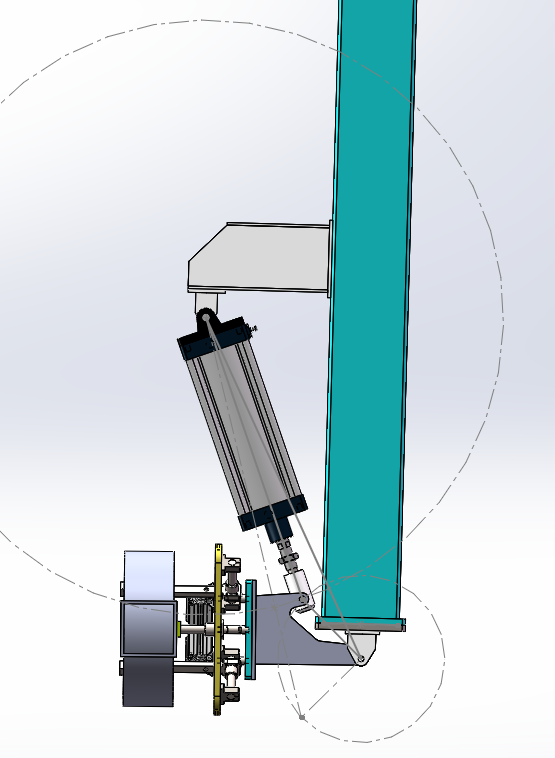

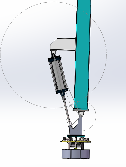

桁架Z轴抓手抓取一个200公斤的桥轴,要在空中90度翻转,那么在90度的两个极限位如何限位才合适?如果硬限位担心冲击会影响桁架寿命,或者也可用调节机构实现气缸行程内刚好90度,即利用气缸自带缓冲,感觉这样过于复杂又不可靠。软限位难道还要加缓冲器么,目前正纠结于此不知该如何是好

发表于 2018-12-12 09:49:40 | 显示全部楼层
是哪个组件旋转90°?
大小圆弧不是轨迹是我画图用的辅助线  发表于 2018-12-12 11:47
如何能保证沿着大小圆弧的轨迹运动?当气缸活塞杆伸出和收回行程时不一定能沿圆弧轨迹运动。  发表于 2018-12-12 11:26
最下面的工件  发表于 2018-12-12 09:53
