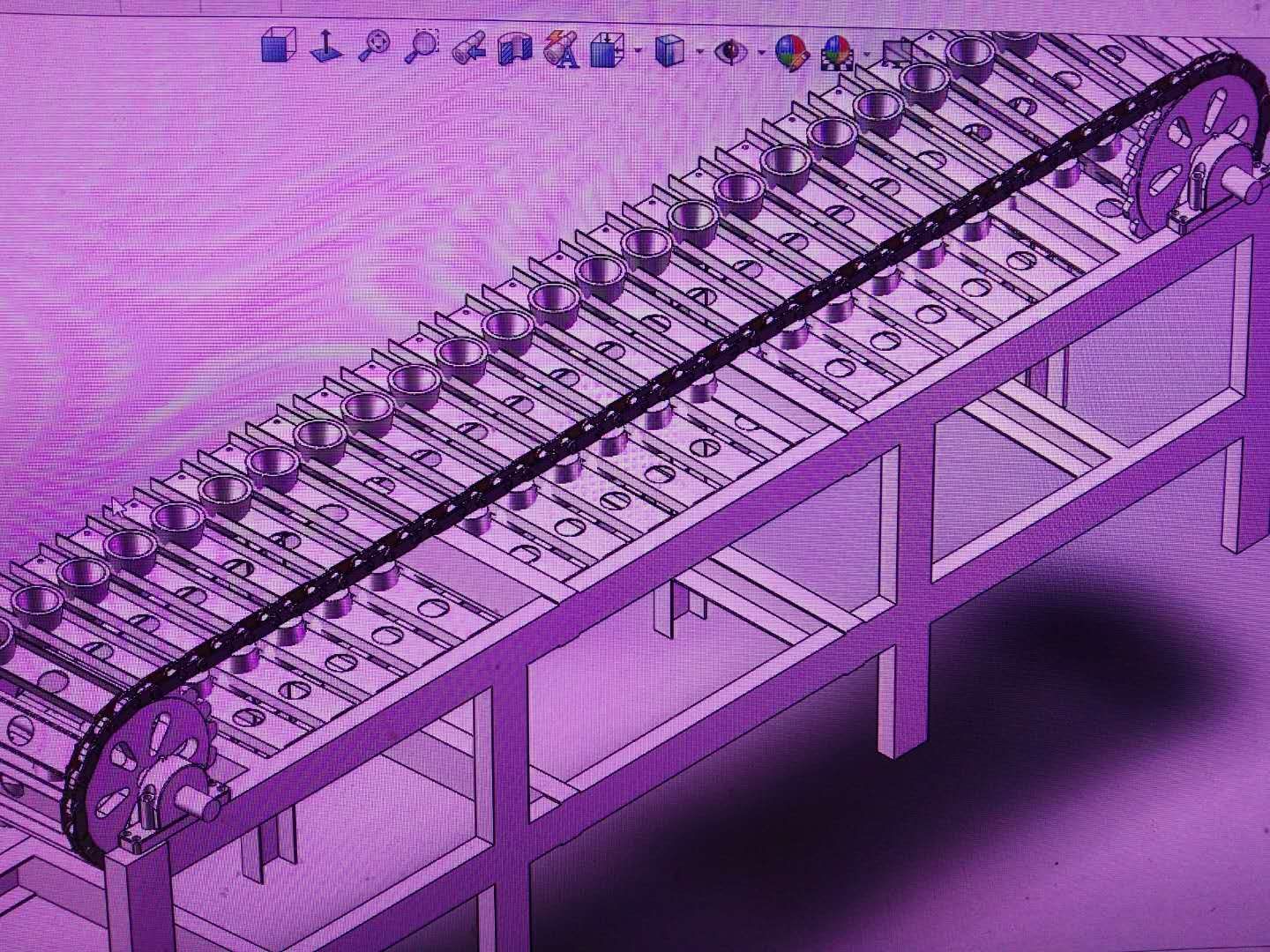

链轮的直径:34cm(0.34米)
模具加链条重量:1000kg
要求链条1秒移动12.7cm停3秒再重复之前的运动
单根链条长度8米
双节距链条63.5mm
链条下方有链轮链轨支承
摩擦系数:0.5
传动效率:0.8
过载余量:2.0
求链条水平输送所需的转矩和计算公式
发表于 2018-12-9 00:14:34 | 显示全部楼层
是算电机所需的转矩?T=μ(摩擦系数)X G(负载重量)X R(链轮半径)/i(减速比)/τ(效率)?
