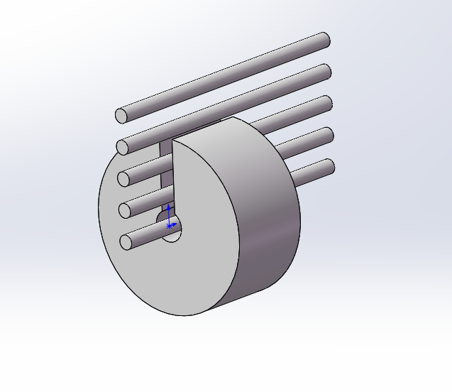

如标题说的,能按照工件的圆心旋转,能够夹持较长的长度,,关键是,旋转主动力附近要有缺空,可以让工件进入,例如,可以在三爪卡盘上轴线方向开一条缺空,这是最好的方法了
类似这种,圆棒可以滚到中心,然后进行夹紧,然后旋转
谢谢各位前辈了

用三爪卡盘,从后面沿轴线进料最合理

数控车我见过它们的自动上料方式,从中间孔上料,层叠上料是在外围的储料机构中。
