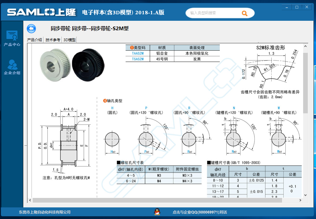

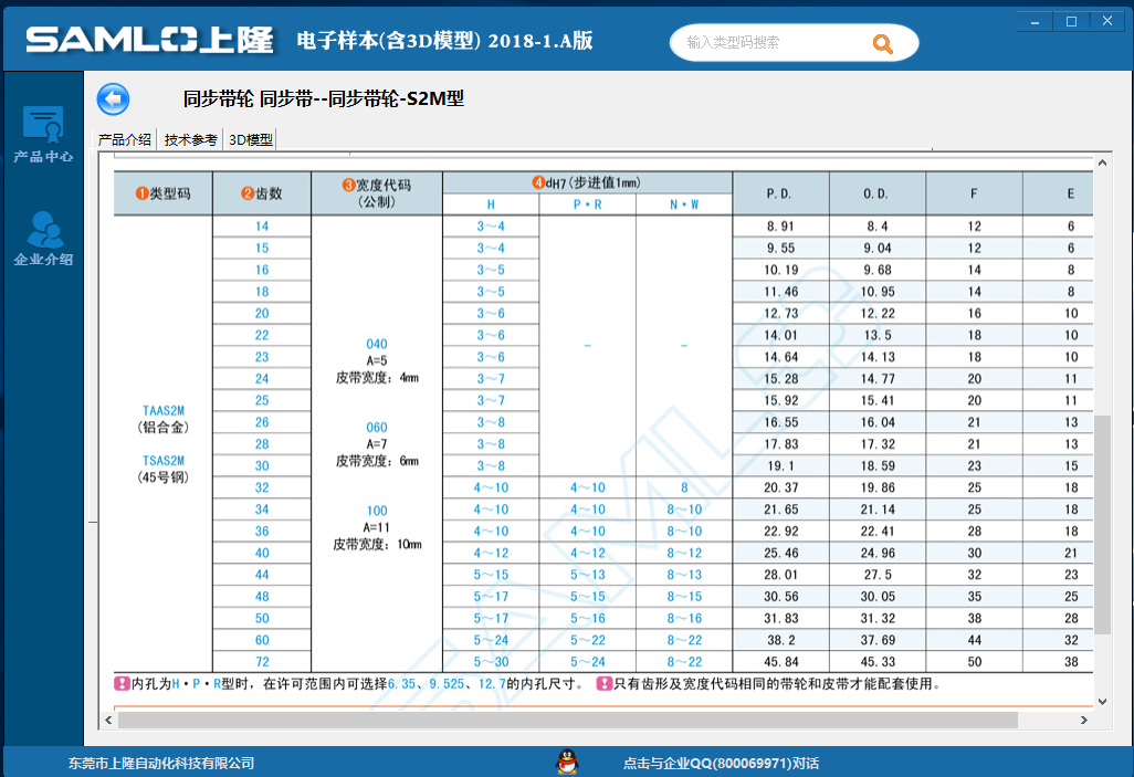

使用UG10.0进行S2M同步轮建模,这个不会呀!S2M的同步轮标准件最大外径OD=45.33,我需要画到59左右,在线急等求救!
S2M标准件图档
S2M标准件图档

这个不需要画,真接下3D文件就可以
发表于 2018-12-8 12:33:05 | 显示全部楼层
左上角不是有产品介绍,技术参考,3D模型吗 下载那个模型就ok啦

S2M的同步轮标准件最大外径OD=45.33,我需要画到59左右,标准库里没有这么大外径的

节径PD接近59的其齿数有92与93两种,其中齿数为92时其PD=58.57,齿数为93时其节PD=59.21

迈迪设计宝,里面有插件的,可以设置参数自动生成
