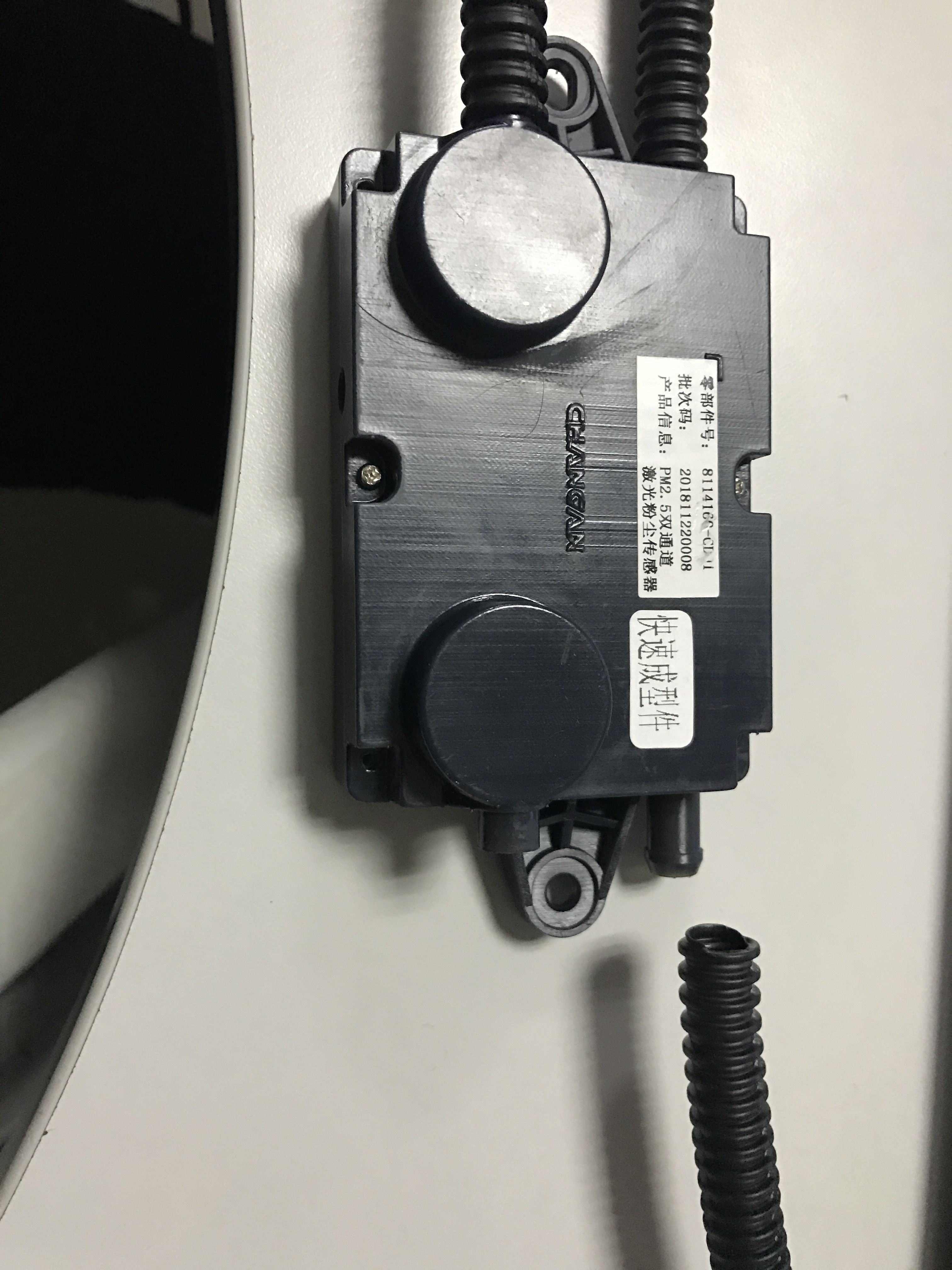

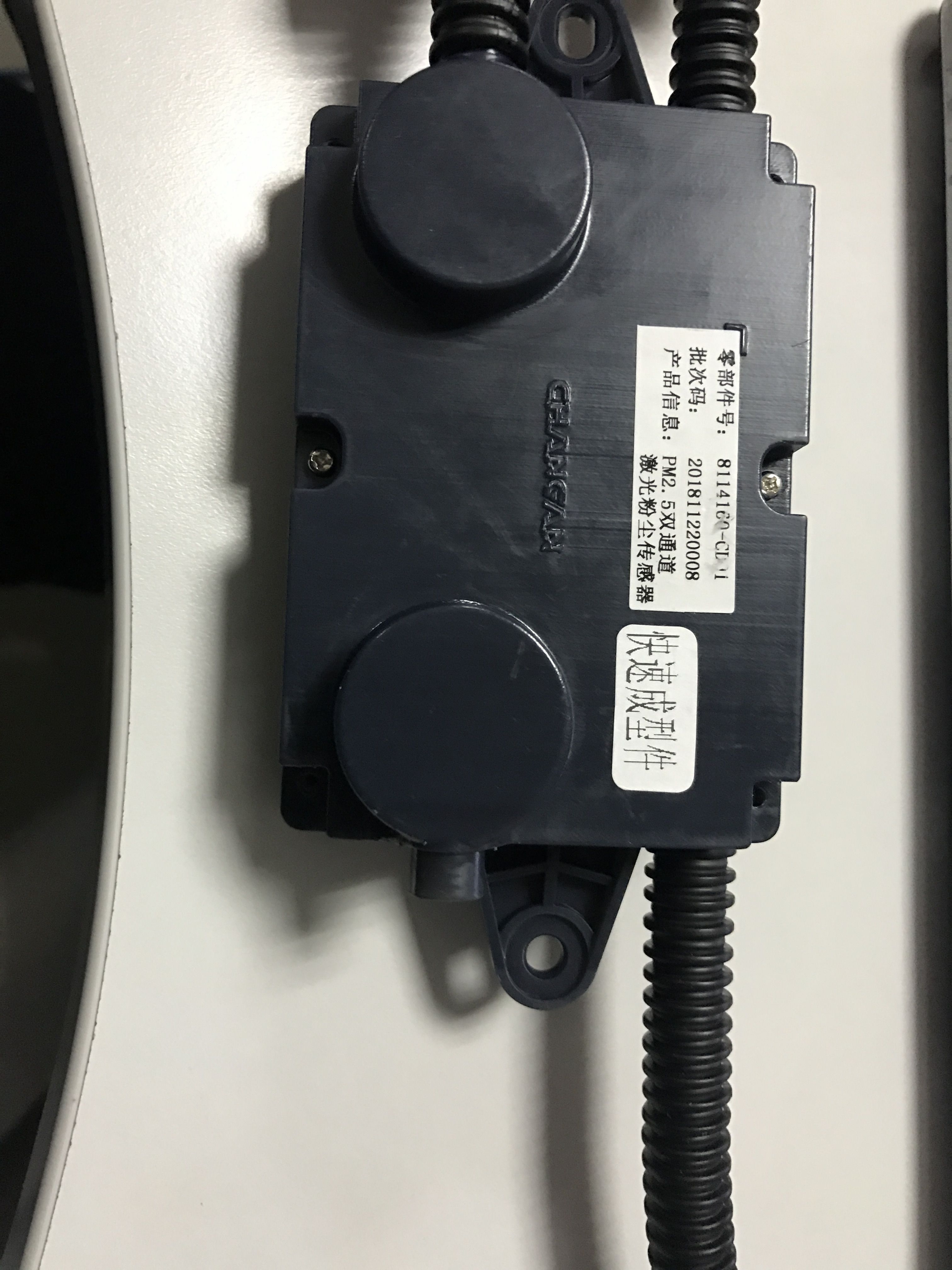

手上有一个产品的工装设计,自己暂时没想出来比较好的解决方案,求助各位大佬
1.右侧的软管与左侧的胶盒连接处间隙太小了,有什么夹紧方案可以在安装的时候不干涉
2.软管在安装的时候前端会收缩,如何保证软管完全安装到位
3.软管在安装时前端导向如何设计
4.软管在安装时的动力如何提供,齿轮齿条还是滑轨滑块比较好
5.安装完成后夹具退出的方式。
以上,望各位大佬指点下,小弟不胜感激。

你说的是胶盒上面突出的那个部分吧,不行 整个产品已经定型了,以前都是人工装配,现在考虑加入工装,方便人员快速安装。

1)软管多长?或软管是不是一卷一卷的?---机构可能得不一样。。。
2)软管凸起部位,是一圈一圈的还是螺纹的?推入方式可能还得不一样。。。
 楼主| 发表于 2018-12-8 11:21:35 | 显示全部楼层
2)软管凸起部位,是一圈一圈的还是 ...
1.软管不是成卷的,软管长度大概在600mm,软管的固定方式暂时的想法是:人工把需要安装的一端放在固定的夹具上,然后用机构夹紧,再把软管推过去,达到安装的目的,然后在这个过程中就有两个问题:1.软管的一端与胶盒连接的一端间隙太小,使用什么方式的夹具比较好 2.胶盒伸出部分前面有个凸起部分,软管安装后卡进去,所以软管在安装时前端会收缩,如何确保安装到位,安装到位后软管距离胶盒接触面大概4个波峰的距离,两个波峰的距离3.3mm。
2.软管凸起部位是一圈一圈的,凸起部分直径12mm,凹下去的部分直径10mm
3.暂时考虑的方案是纯手工的,待手工工装验证通过后在考虑半自动化的。
谢谢大佬的回复,跪求解决方案!

个人建议,如果手动的话工装可以做成:
   设计卡具(按压自动下合,然后手动开启)固定管子到对接位置,最底部设置导轨滑动,然后再治具尾部安装快卡,用以推动对接。
注:新人建议,可能不成熟,如有不适请指教!

我的想法也是这样的,上面的部分做夹具固定,安装完成后底部通过滑轨移动,夹具退出来,但是两个问题点我这边没想到具体的解决办法。
1.软管在安装的时候是会收缩的,所以如何方便的保证安装到位
2.软管安装的部分与胶盒突出部分间隙太小了,5mm不到,固定的夹具具体形式是怎样的,如何在这么小的间隙下保证夹具的稳定性,毕竟在安装的时候还需要对软管进行一定的导向,否则软管也无法安装。
