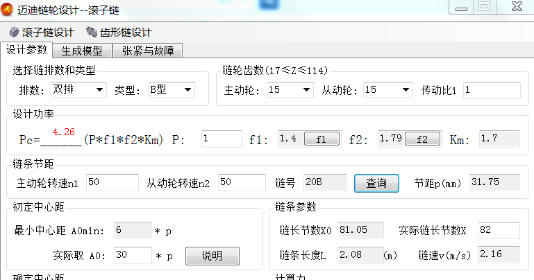

今天在算双链,按照公式,双链需要比单链更大的设计功率(传递功率乘以各种系数)。这与实时不想符合啊,是我理解的不对吗?
设计功率的公式
设计功率的公式

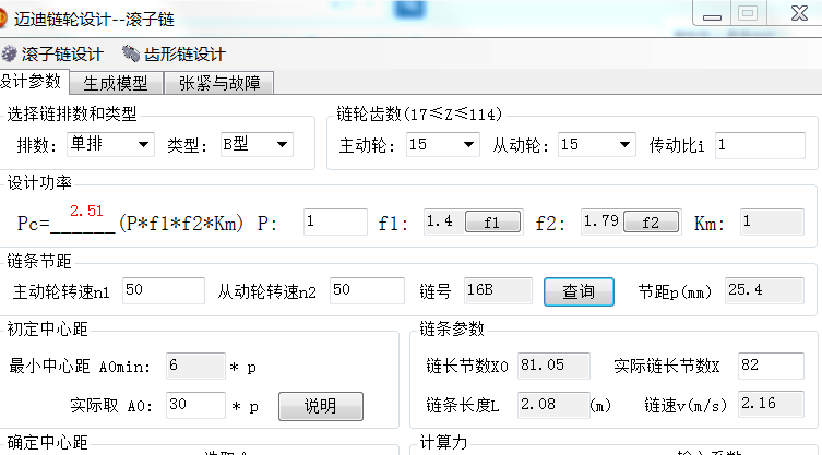

 楼主| 发表于 2018-12-7 21:29:42 | 显示全部楼层
这两个是传递功率不变,软件推荐的链号。双链推荐的链号反而更大。我有点蒙了。

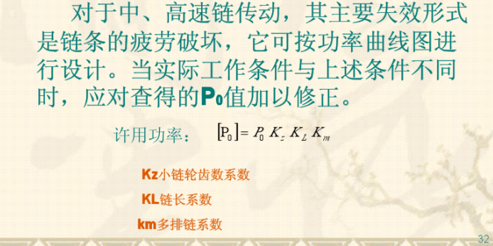

发表于 2018-12-8 12:59:11 | 显示全部楼层
好好理解一下公式的含义。。。
我的理解是这样的,P是某型号的链条在试验条件下能平稳运行得出的额定功率,乘以后面的那些系数是反映到你的实际使用条件,得出的功率是你要的实际额定功率,电机不超过这个功率就能保证稳定和寿命,软件给你推荐的链条是根据算出的那个红色数值来的,也就是配那么大功率的电机的话,要稳定运行需要推荐的链条,你要比较,就要让两个红色数值相等才行。

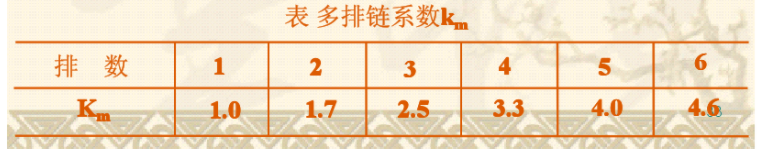

发表于 2018-12-9 19:48:27 | 显示全部楼层
从图面上看,km才是关键的系数啊
