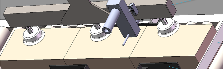

现有方案是用三个100吸盘分别吸取三个纸箱中间,但是现在客户说他们的纸箱容易受潮,要我们更改抓取方案,该如何改进

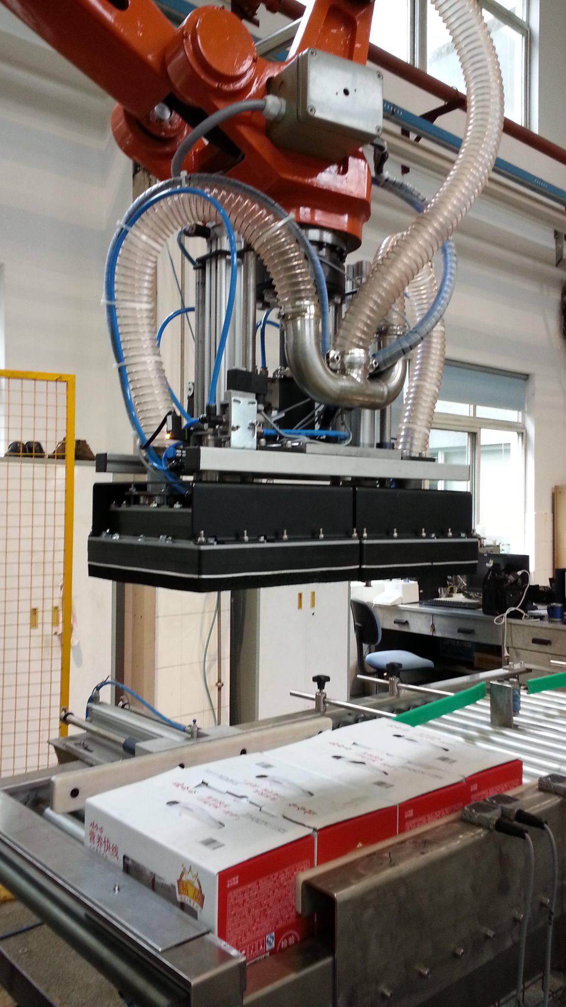

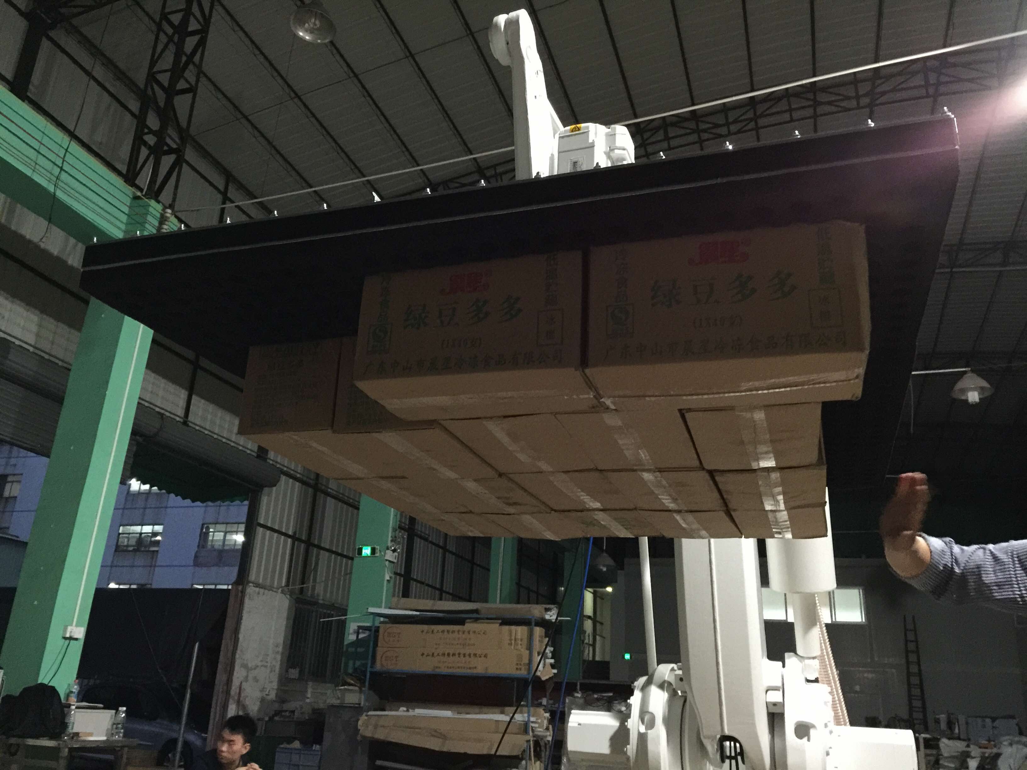

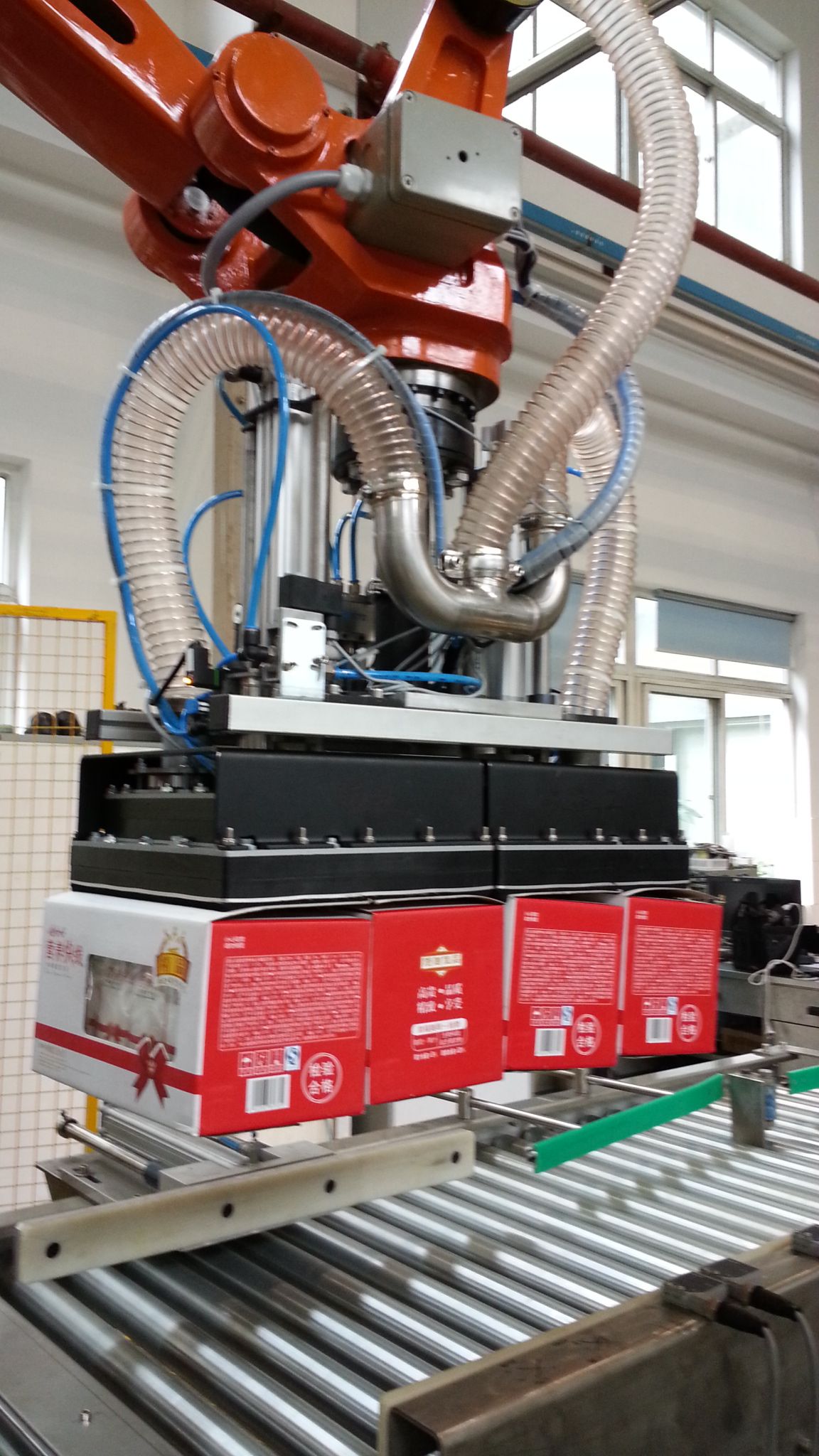

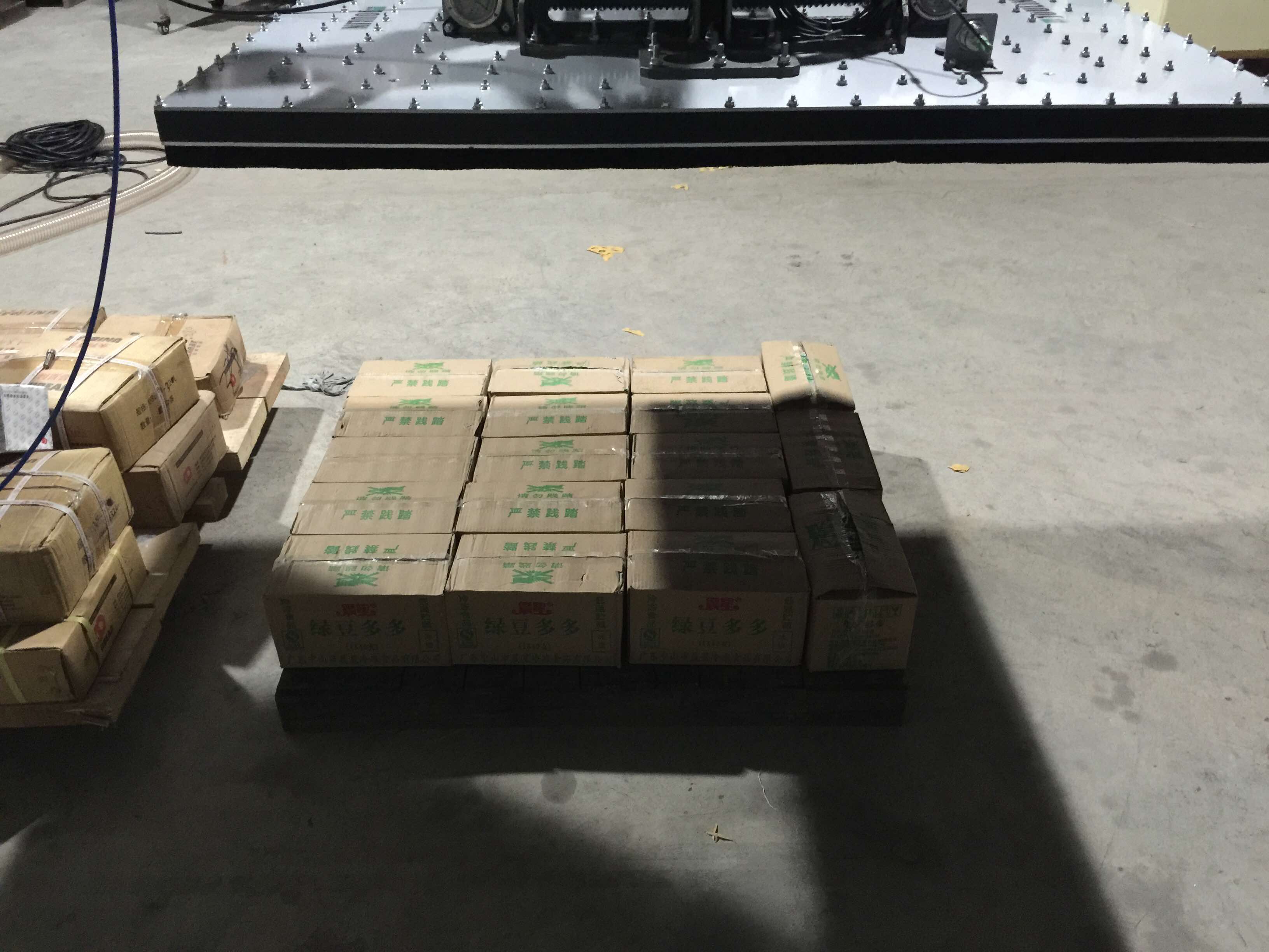

受潮或易破损纸箱,普通吸盘无法保证抓取效果。推荐海绵吸具,做过的案例如下:案例一:整层码垛
案例二:多箱抓取

 楼主| 发表于 2018-12-7 15:12:37 | 显示全部楼层
但是我就我的工况条件咨询吸盘厂家,他们建议使用多层吸盘,多设点来接解决纸箱受潮问题
你说的海绵吸具按我的抓取工况来算,重量有多重?我现在选的机器人的负载已经很接近工件吸盘的总重,若超出的话我得重选高负载机器人,成本会增加很多  发表于 2018-12-7 15:32
找个箱子,洒点水上去,再撕几个口子测试一下吧! 相信吸盘厂家就不会再说什么了。  发表于 2018-12-7 15:19

用吸具的话重量比吸盘肯定重多了,不配单向阀可能也要几十公斤,但目前来看是最稳妥的。想省钱的话就试试吸盘,不过别太寄希望
多问一句,客户突然加了技术要求,会加钱吗?

客户也不是什么有钱的主,预算超太多肯定不行,另外你图片中吸具一个多少钱,还有下面的纸箱整形为什么要用塑料材质,气缸好像还加导向
