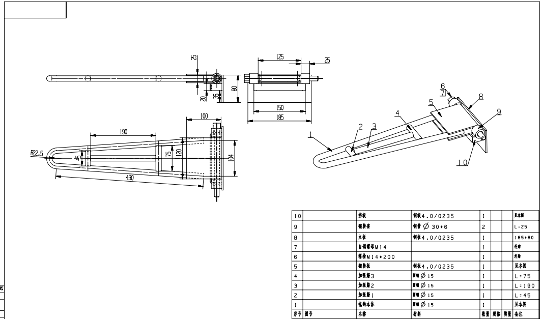

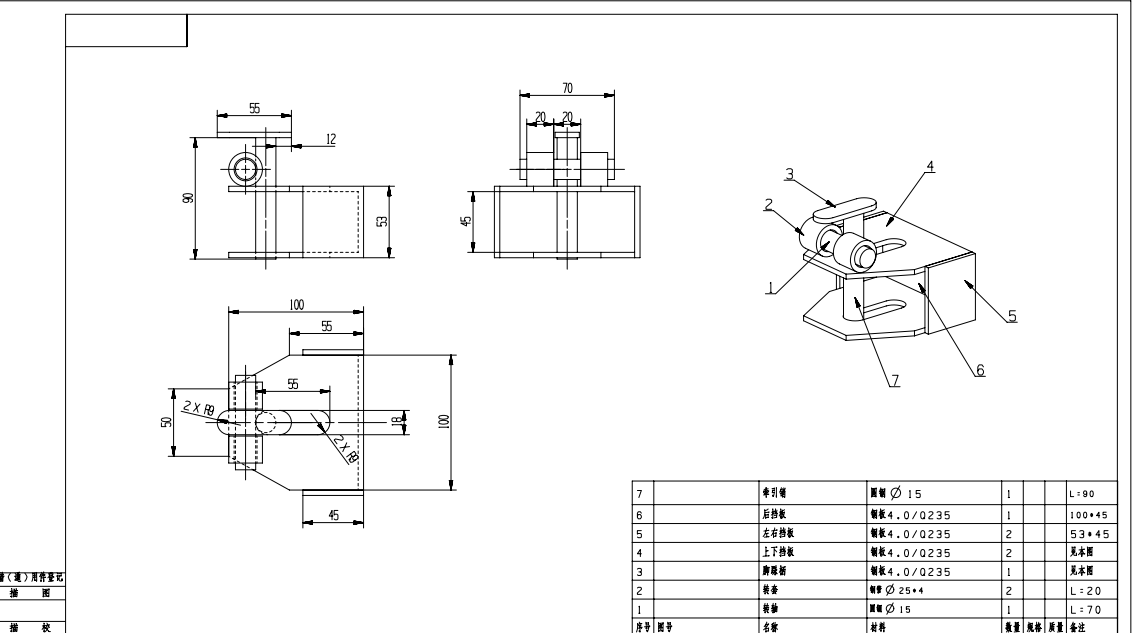

自动脱钩结构

发表于 2018-12-25 16:12:05 | 显示全部楼层
挂钩时,两边接触,挂钩碰撞销勾,销勾倾倒60度,挂钩进去,销勾在扭簧的作用力下,恢复竖直状态;脱钩时,人手动搬动侧边的杆件,使销勾倾倒60度,挂钩脱出,销勾回复原状
发表于 2019-5-24 22:29:23 | 显示全部楼层
碰撞后,触发机构动作
