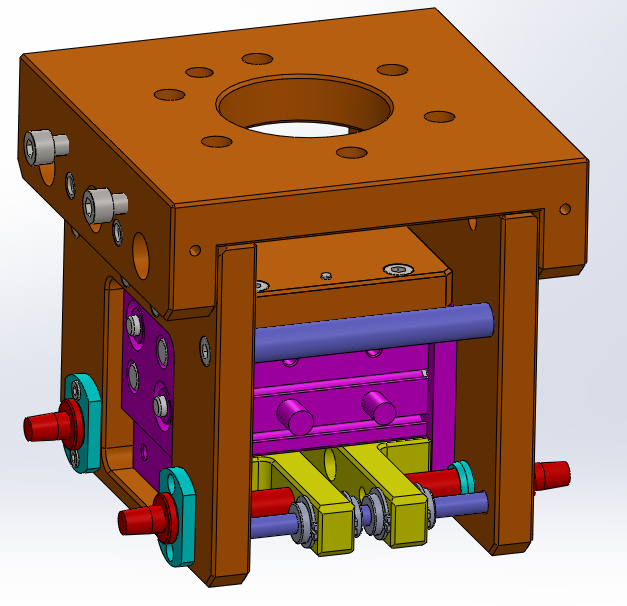

目前加工精度达不到 同心,  求使抓手不卡顿的方式,保证张开收缩顺畅。

既然都不同心了,为啥不把过孔做大算求
发表于 2018-12-6 17:01:07 | 显示全部楼层
双导向杆都卡的话要考虑零件加工和装配精度是否满足
发表于 2018-12-6 17:10:50 | 显示全部楼层
如果用直线轴承,偏心一点也没多大问题吧,除非你夹紧力太小

xuzhuodage 发表于 2018-12-6 16:59
既然都不同心了,为啥不把过孔做大算求
过孔打大的 就担心会磨铜套
偏心会卡住, 气缸的缸径是够的,同心度要求比较高。

发表于 2018-12-6 17:33:39 | 显示全部楼层
运动要6根轴同时顺畅?理论上孔打大一些是可以的,你安装孔小,装在两块板上,要求那么高,偏心的风险肯定高啊,要不扩孔,只能改结构
发表于 2018-12-6 19:28:17 | 显示全部楼层
既然知道加工精度不高,不同心,就应该提高加工精度,或者是像楼上所说的,孔加工的再大点
发表于 2018-12-6 20:18:33 | 显示全部楼层
保证安装4个红色推杆的孔的位置精度,且同时保证左右两个相对的孔的同心精度,这样才能保证左右两个卡爪张开与闭合时是水平平动。
安装两个紫色导杆的孔可以做成大间隙,中间用耐磨材料的滑动轴套。
