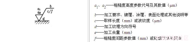

Ra的上限值是要大于下限值吗

请看附图标注方式
