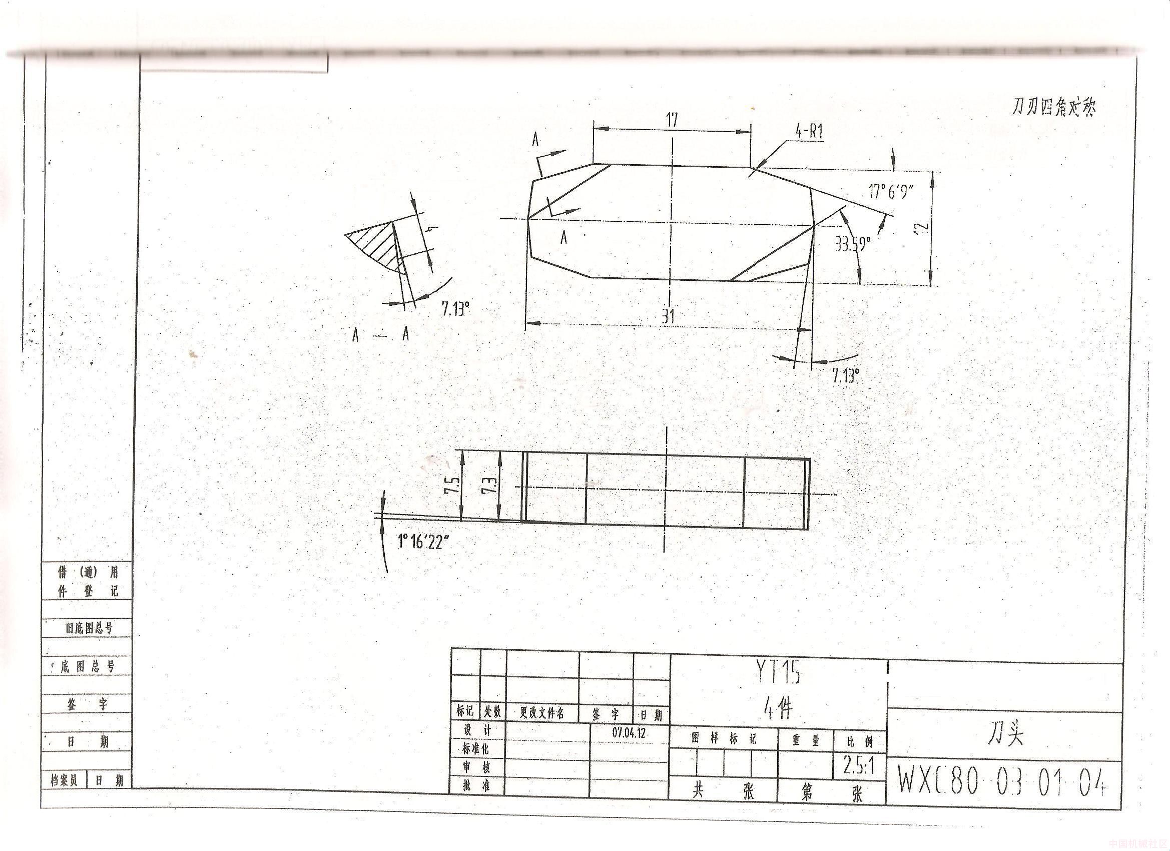

这样的非标刀头(材质YG8)用来切削不锈钢的,考虑到用量很大,但是长时间采购供应商的成本太高,所以想找厂家生产(1 能否提供更耐用的材料做刀头,2 能否提供更有吸引力的价格)    图片上传不是很清楚,再打包压缩一下. 刀具.jpg

你这是什么刀具呀?
  E, g$ `; j  d车刀?铣刀?
发表于 2008-10-16 12:31:13 | 显示全部楼层
应该是个成型(双倒角)车刀头,没难度,一般加工厂都可做.
+ {5 Y+ q  |% J刀头设计没后角? 后刀面容易磨损,影响刀具寿命.

仔细看了你的图纸,就制作而言,应该不是很困难的。
4 \# ]6 X; x% H  ^0 t* k/ i但不知道你使用如何使用的,为什么要这样设计?
发表于 2008-10-21 11:49:48 | 显示全部楼层
这个是剥皮刀上用的刀片吧,车拔管件用的

这是无心车床用的刀具,我厂也在用,目前选用的材质是W2的,加工42CrMo的材料,采购价格是50RMB一个刀头,如上海地区有性价比高的供应商欢迎联系我!
