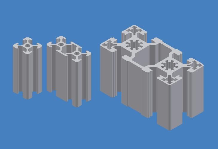

滚筒输送机侧边如何使用铝型材???
发表于 2010-4-28 17:29:27 | 显示全部楼层
把折弯板换成长方型截面或类似的铝型材就可以了,一般是要装轴承并且对辊子的高度要求比较高时用到

类似这样的型材都可以做滚筒线
类似这样的型材都可以做滚筒线
类似这样的型材都可以做滚筒线

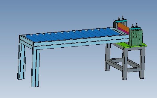

顺便问一下,LZ滚筒线的链条安装方式可靠么? 整条线的传动效率是多少?  线体的承重是多少? 链条使用时有防护吗? 链条如何张紧的? 又挣断的现象吗? 用的是什么链条 08A的还是B的, 东华的还是苏特的? 谢了先
发表于 2010-4-28 23:00:00 | 显示全部楼层
还有, 滚筒是镀锌的还是镀铬的? 两侧C型钢里的白色物件是什么? 谢了再

给铝型材厂打个电话,报个规格让他们想辄去,多好。

见过 那是一种冲压件,螺栓固定在铝型材上面的 中间凸起支撑滚筒

用轴承座,或打孔镶轴承,不过打孔要考虑所用的铝材是否合适
