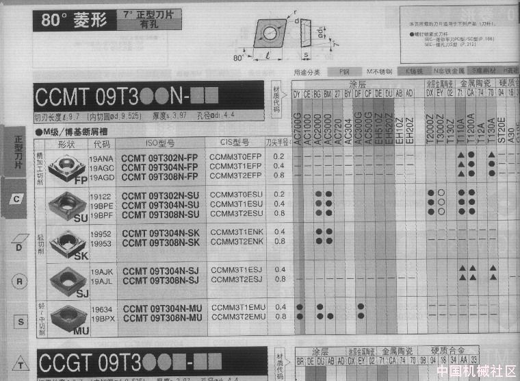

刀具牌号CNMG120408,字母M代表什么意思?
发表于 2008-9-19 14:56:01 | 显示全部楼层 |阅读模式
例如:CNMG120408  X: R1 i: \+ x8 \# B; r- }0 Q
这个牌号其中的字母M代表什么意思啊
; ?, P! [/ c4 ?7 R请高人指点一下。

发表于 2008-9-19 21:11:06 | 显示全部楼层
原帖由 憨老马 于 2008-9-19 15:01 发表
: ?8 M( e$ b6 T  U9 R7 t2 ~& K, J这里的“M”表示加工不锈钢专用。
1 E9 u+ P- k9 b0 e* v  C
C代表刀片形状80°
$ k# o1 O6 F9 e4 ^) {0 q8 XN代表刀片后角0°
: G6 z. r' J3 N" V' u1 W* n! o3 fM代表刀片公差精度等级* a5 @5 U# H8 o: p9 j
G代表刀片形式
1 @% W$ L8 ]0 ?, m0 e2 @12代表切削刃长度12mm6 j" U4 X* M7 [; ?& ]+ \5 ]
04代表刀片厚度4.76mm
* Z" m6 m- _) y1 K( q08代表刀尖圆角0.8mm
参与人数 1威望 +5 收起 理由
养猪东篱下 + 5 大部分正确。
发表于 2008-9-19 21:14:22 | 显示全部楼层
M是精度,这个级别的是烧结的刀片,公差比较大,一般用在粗加工
2 b/ O' R: Z5 e4 b这种东西多看看样本,每个公司的样本上面都有含义

原帖由 金蓝领 于 2008-9-19 21:11 发表
. |* N; Y2 N' |4 `5 h" g' N) ~* W( R' M
C代表刀片形状80°( a1 u) L3 Q- a. S6 F  T7 G$ T; o
N代表刀片后角0°
' E0 v& \& n. i% C* j% G( l# vM代表刀片公差精度等级/ \- U0 Z9 g+ b3 ?/ z
G代表刀片形式
4 N9 H' H1 u; X7 g$ C* r" z12代表切削刃长度12mm2 t3 H- s4 T5 N. y1 B9 X" U5 \
04代表刀片厚度4.76mm
/ D3 c5 ^, ~- r  {5 f5 X08代表刀尖圆角0.8mm
1 J  t2 a. ~0 ]1 t' Y这个解释大部分是正确的。但是12不能说是切削刃的长度,而应该是刀片内切圆的直径。
发表于 2008-9-26 21:40:36 | 显示全部楼层
G代表刀片固定在刀杆的方式。有无孔,通孔,单面沉头等分别
发表于 2008-10-5 16:57:57 | 显示全部楼层
G代表刀片上的孔的型号,它选刀杆用的。
发表于 2008-10-5 20:08:03 | 显示全部楼层
12有可能代表刀杆刀方的尺寸
