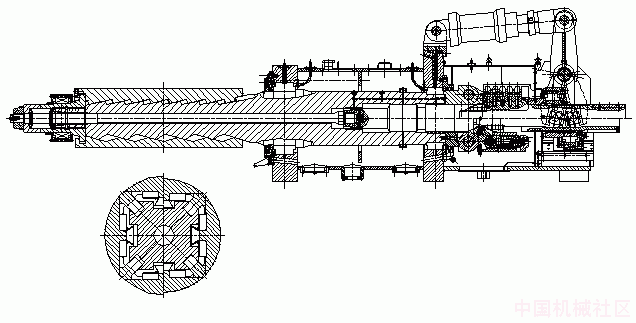

发表于 2008-10-10 21:53:56 | 显示全部楼层
常见的开卷机承重8吨以下多采用连杆式结构(见下图),承重8吨以上多采用楔铁结构(我在2楼的贴图).

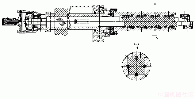

发表于 2008-10-16 15:40:46 | 显示全部楼层
楼主说是硅钢片卷,请问是承重多少吨? 想了解哪方面的细节?附图1是我做的承载10吨的开卷机.

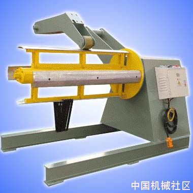

 楼主| 发表于 2008-10-17 11:12:22 | 显示全部楼层
回复 8# 我在飞 的帖子
是的,大约5吨,我想了解的是向你发给我的图片那样的开卷机,悬臂的那种,比较细致俄内部构造
