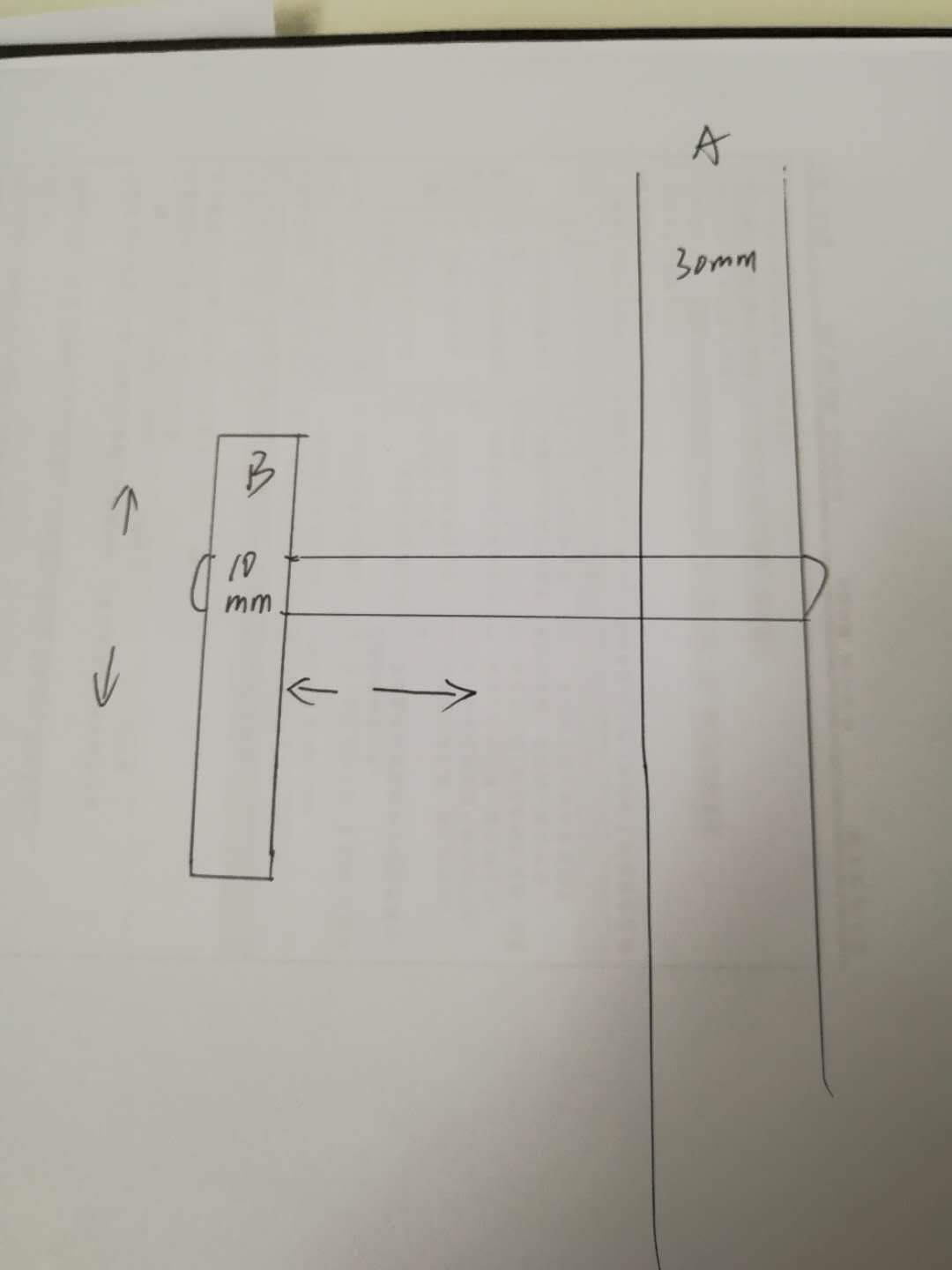

如图所示。A 物体固定的 一根30mm直径的很长的轴。
B是活动的    一根10mm直径  长约300左右。连接的那个是支架,需要的就是这个或者这组支架如何设计。
要求是B能够上下、左右、前后三个方向上可调。可调范围不需要太大,大概20mm即可。
方式是手动调节。拧下螺栓,手动调一下那种就行。
小弟想了很久,没有找到那种很简单的调节方法,不知道各位有什么好主意?

AB中间的那个连接件分成两根试试
现在正在这么考虑!谢谢  发表于 2018-12-5 12:52

十字滑台?
发表于 2018-12-5 11:46:20 | 显示全部楼层
SCARA机器人机构,了解一下。

杆B那头的负载情况?
 楼主| 发表于 2018-12-5 12:51:27 | 显示全部楼层
小墨子 发表于 2018-12-5 11:55
杆B那头的负载情况?
微乎其微,一根铜管

参考这种结构,不是用机器人。简单结构不就几个轴衬的问题吗? 再不行就直接买几根圆管,用支柱固定夹连接。  发表于 2018-12-5 13:21

百分表架
哈哈 和我想到一块儿了......  发表于 2018-12-5 13:43

这种我也想到啦……
不过这个东西有锁紧吗?就是调整位置后能锁住吗
简单的螺母锁紧也行。我之前用过的,好像有些关节是无法锁紧的吧?
也是我的要求上忘了说明,是需要简单的锁紧的。
都能锁紧  发表于 2018-12-8 17:07

carey6006 发表于 2018-12-5 14:58
这种我也想到啦……
简单的螺母锁紧也行。我之前用过的 ...
自带手轮锁紧的,照着copy一个就好了。
