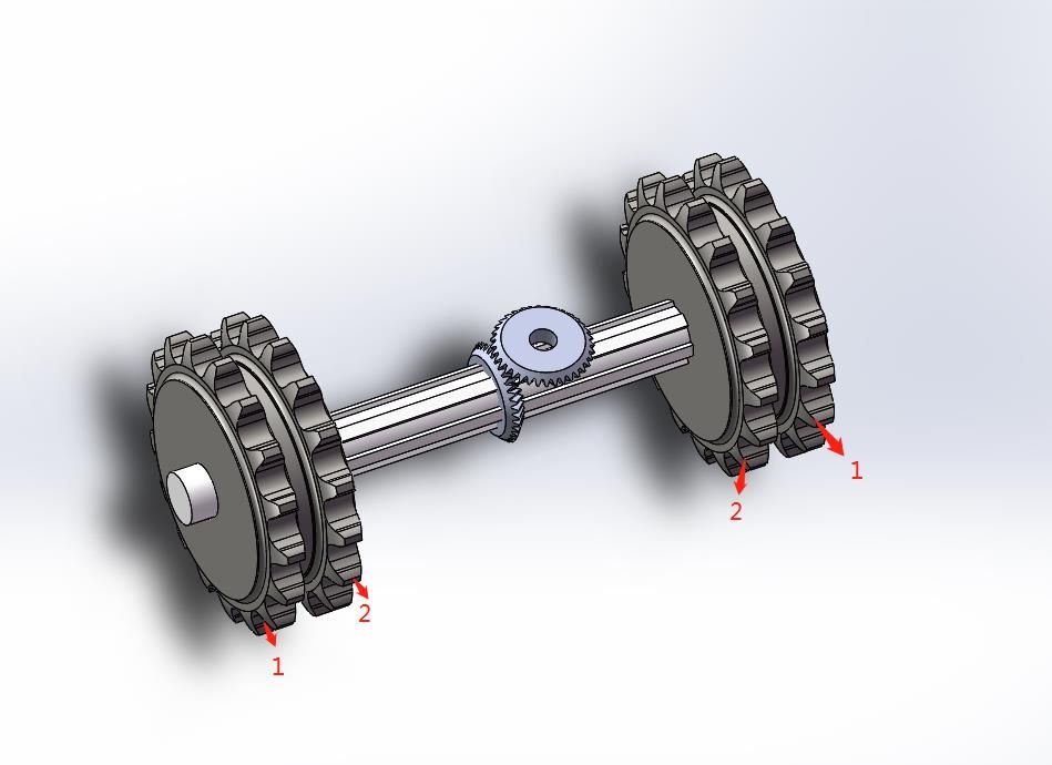

如图所示,图中链轮2与链轮1是分开的。现在需要设计一个结构,实现链轮2在停止运转时,通过外部调节与链轮1之间的角度。大神们有没有做过类似的产品。给点参考意见。

链轮1用胀套
 楼主| 发表于 2018-12-5 10:15:28 | 显示全部楼层
主要是外部结构要实现自动调节,人工调节是没有问题。
发表于 2018-12-5 10:46:24 | 显示全部楼层
链轮1用棘轮结构
发表于 2018-12-5 13:03:57 | 显示全部楼层
直接在链条上做文章,类似涨紧轮再布置个调整链轮
 楼主| 发表于 2018-12-5 15:34:04 | 显示全部楼层
谢谢  问题已得到解决
发表于 2018-12-5 19:48:39 | 显示全部楼层
链轮1和链轮的2是如何分开的?看楼主的数模是一个零件啊。
