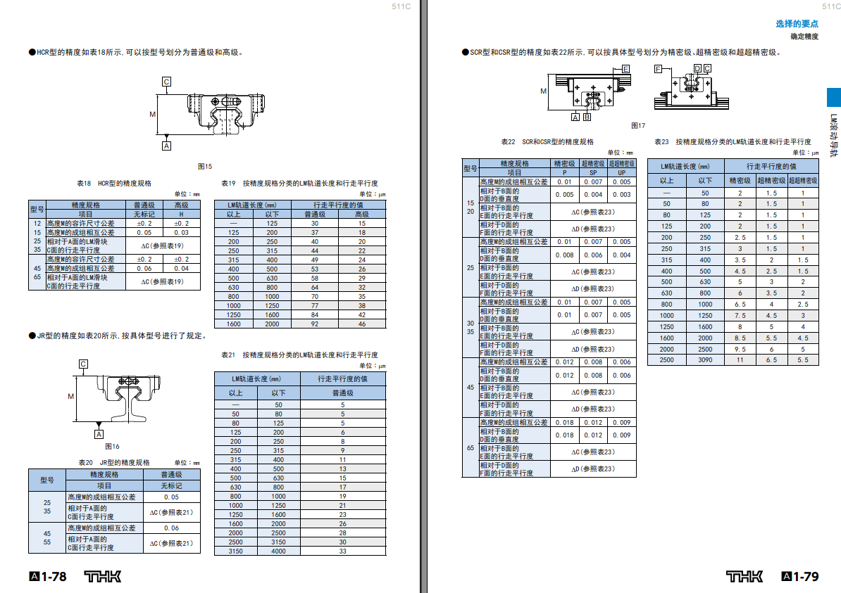

仔细对比米思米与其他品牌的区别,会发现,米思米给出的高度容差最有诚意:是按照产品大类给出的。比如,微型导轨精密级,统一给出高度尺寸容差
而其他品牌,甚至包括THK,是细分到规格,比如精密级15,20一个尺寸容差,25稍大一点,30,35是更大的尺寸容差,如此规律往后排
这两种标注方法的区别可是很大了,在公差带宽度一样的情况下,名义尺寸越小,实际的精度等级越高,这才是米思米小规格导轨长度很短的根本原因
从使用角度来说,个人认为米思米的标注方法更加严谨一些,同样精密等级的导轨,随便更换型号,精度也不会发生变化。对于一些精密级的应用,这个特点非常重要。
