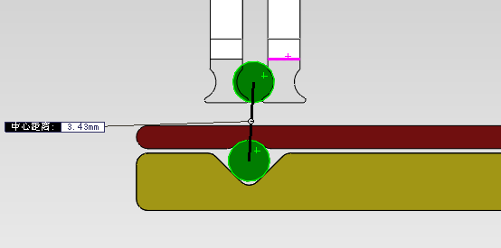

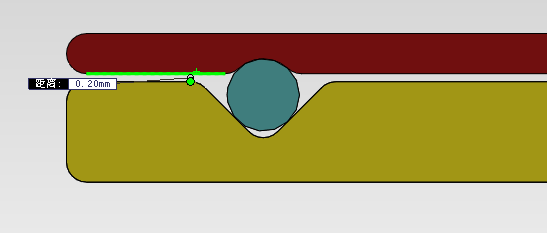

发表于 2018-12-5 09:04:52 | 显示全部楼层
瑞香 发表于 2018-12-5 08:44
脑子笨没有明白....
这样能实现两个单独调节吗?
这要看棒料的精度,还要看调节的方向都有哪些。
这种方法,棒料间距是死的,平行度也是死的,是一体式调节方向的。
上下加紧方式,支撑杆的变形,不是因为棒料的重量,而是因为上下板材厚度不同,夹紧时两条板材的弯曲变形量不同。
 楼主| 发表于 2018-12-5 09:54:16 | 显示全部楼层
这种方法,棒料间距是死的,平行度也是死的,是一体式 ...
嗯嗯,说的很有道理,厚度不一样,变形量不一样,不知道是否可以将上板选用不太易变形的材料会更好一点?大侠,这个想法可以吗?如果我下板用304不锈钢的,上板什么材料不易变形呢?或者有什么其他组合可推荐的?
两种一起调节的想法是挺好的,但是我这个不能用,我这个两个都要能微调,而且方向不一定一致。
我这个两个圆心的距离是3.7mm,所以我就想上板尽量薄一点,这样有可以调节的空间。
发表于 2018-12-5 14:24:39 | 显示全部楼层
瑞香 发表于 2018-12-4 13:13
俯视图是这样的
只要夹紧就行了,这个直径1.8mm的圆柱体,特别的轻。。。
夹紧是夹头部的,然后夹紧后 ...
这个装备做什么?前面悬臂那么长,且有薄,容易震动,影响吗?

发表于 2018-12-7 14:35:24 | 显示全部楼层
你这个东西这么小,需要经常装夹的,用螺丝来固定调节我觉得效率太低了,并且人为因素会导致夹持力不一样大,建议考虑下弹簧夹紧机构
