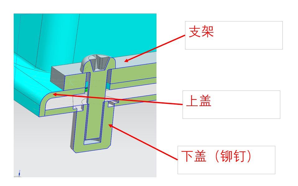

如图片所示。
三个零件都是冲压件。
如果支架的固定孔直接开在上下盖配合的地方一起装配,可行性高吗?
是否会影响强度,中间蓝色的壳体容易松动,因为没有螺钉直接接触。
谢谢各位大神~~~
发表于 2018-12-4 10:34:08 | 显示全部楼层
定位搞准应该可以
 楼主| 发表于 2018-12-4 10:49:51 | 显示全部楼层
铝合金材质啊。。。汗 总觉得不可以
发表于 2018-12-4 15:47:10 | 显示全部楼层
上盖不是靠下盖定位的吗?那么螺丝只要负责压紧即可。
发表于 2018-12-4 20:07:34 | 显示全部楼层
台式电脑可以,笔记本不行。
另外,人家材料是什么?我写这个,意思就是要看工况了。  发表于 2018-12-5 11:50
你说的是上网本或学生本吧。。。我的笔记本拆一遍,仍然一大堆螺丝。  发表于 2018-12-5 11:50
现在笔记本里面的背板 连螺钉都省了 直接卡的  发表于 2018-12-5 10:28
发表于 2018-12-7 09:03:48 | 显示全部楼层
主要还是看定位准不准吧
