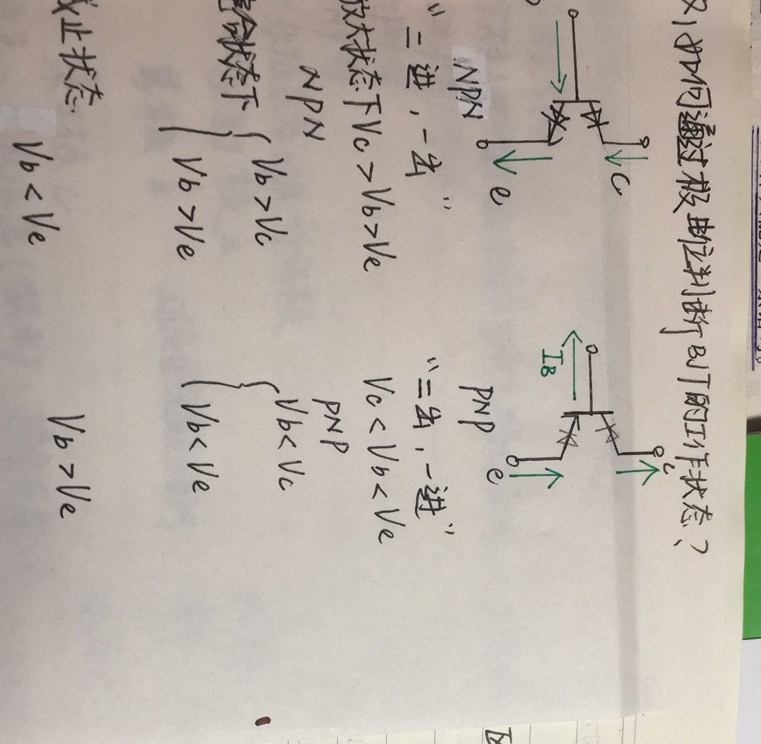

请问如图所示的NPN和PNP输出接口连接对吗

发表于 2018-12-4 13:11:57 | 显示全部楼层
二进一出NPN3 Z, [* ]. k3 `7 D5 G& H7 F
二出一进PNP
& _9 R) X+ }2 `6 T* u/ E- \# u  {我们老师总结出来的

发表于 2018-12-4 13:13:32 | 显示全部楼层
还是要根据电位判断的
能在详细说一下吗  发表于 2018-12-4 13:19
发表于 2018-12-4 13:17:06 | 显示全部楼层
根据电位的高低,还有指向就可以判断。也有可能我还没到您的高度分析不出来

发表于 2019-1-7 14:01:36 | 显示全部楼层
带箭头的脚是发射极,箭头冲外是NPN的,箭头冲里是PNP的。电流是按箭头的方向走,所以NPN管发射极接地,PNP管发射极接+极。
