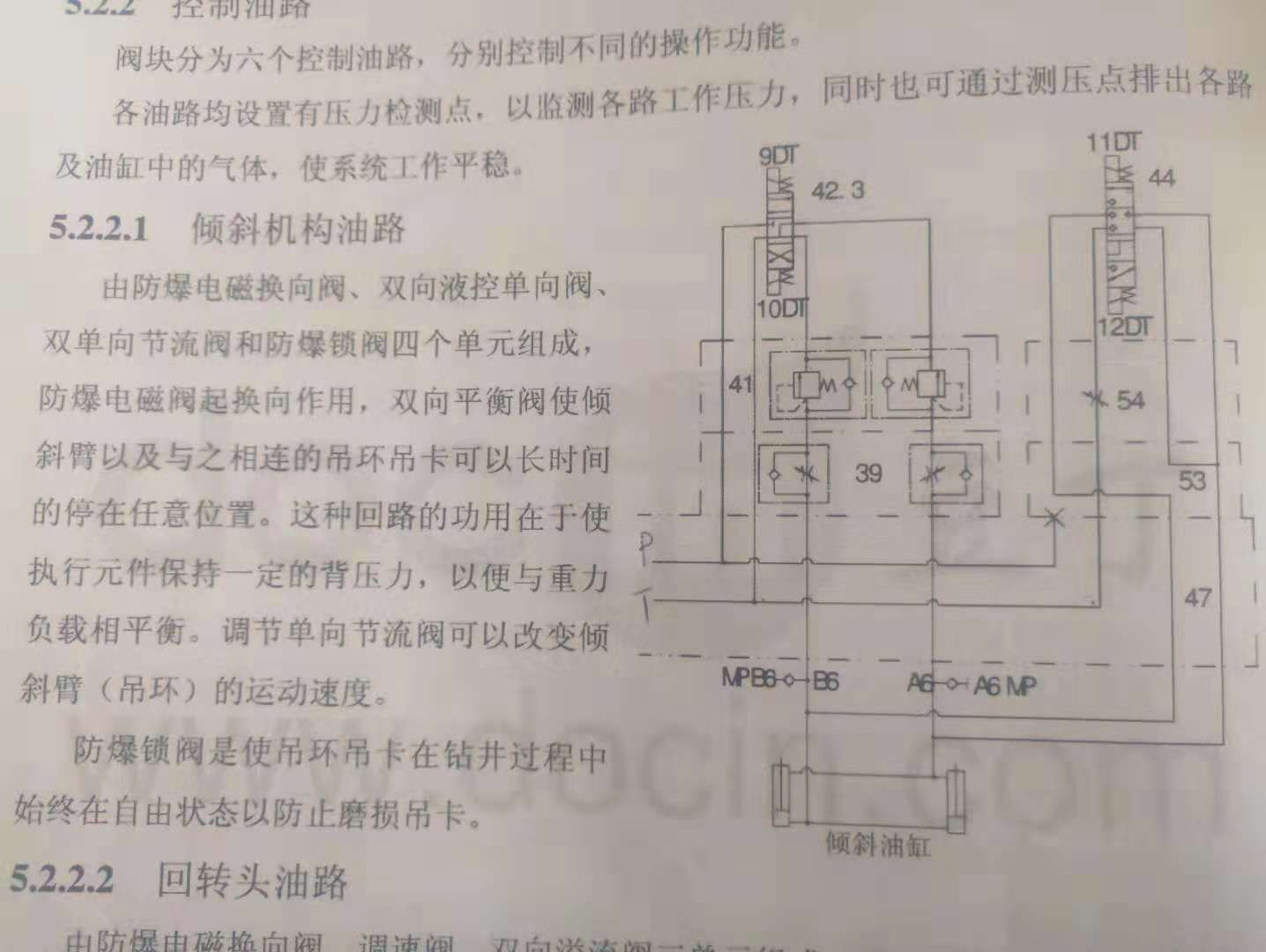

谁用过这种4位3通的液压控制阀?
这种液压阀电磁铁如何控制油路通断?
液压阀有4个控制位置,但是两端各只有1个电磁铁。

三位四通,不得电走中位,哪边得电走哪边  。 P T A B

这是一个四位三通阀,不是三位四通阀!

三位一般都五通的哈?

很少看到有用四位三通的,不知道谁用过?用到什么场合?
