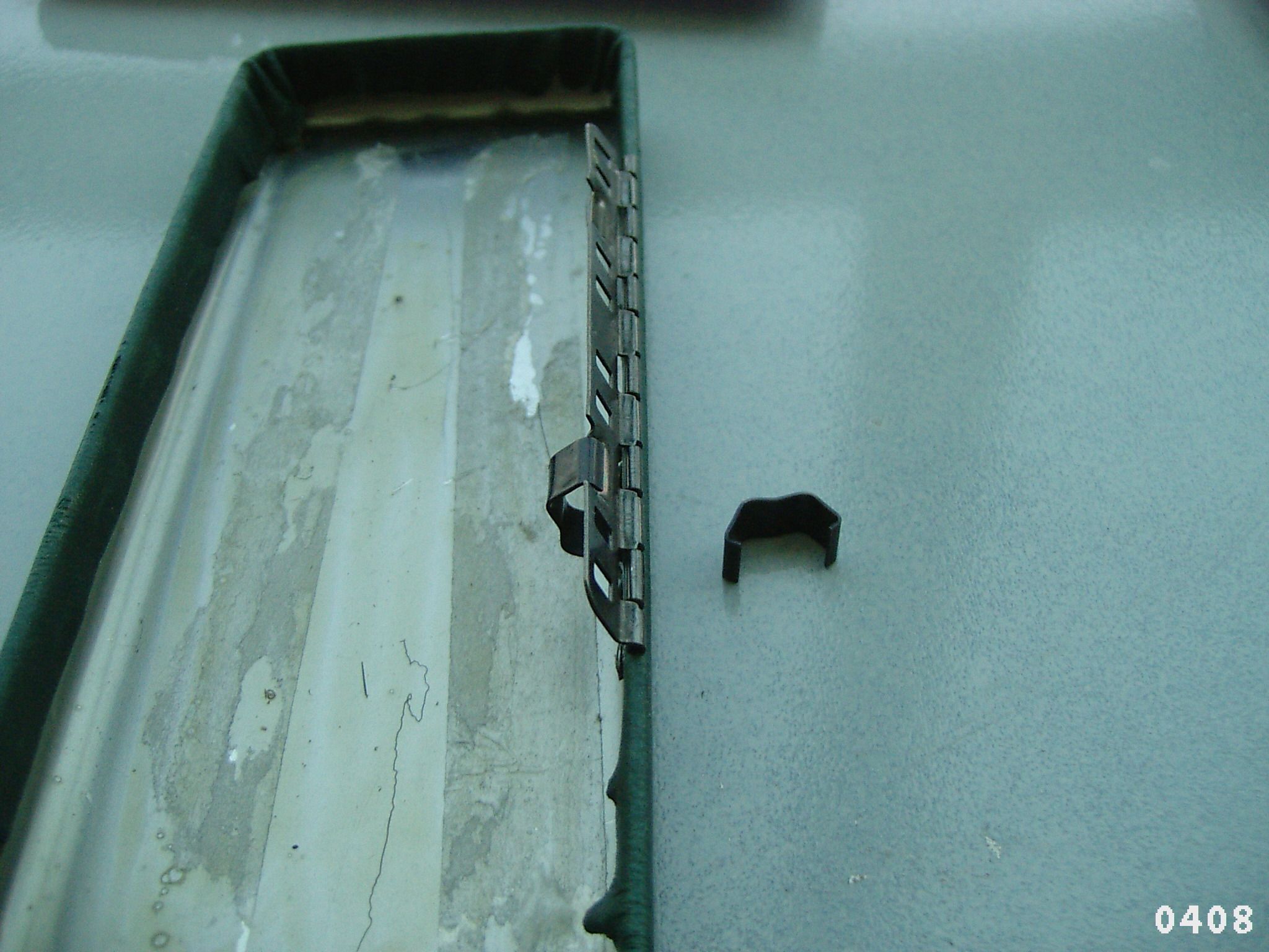

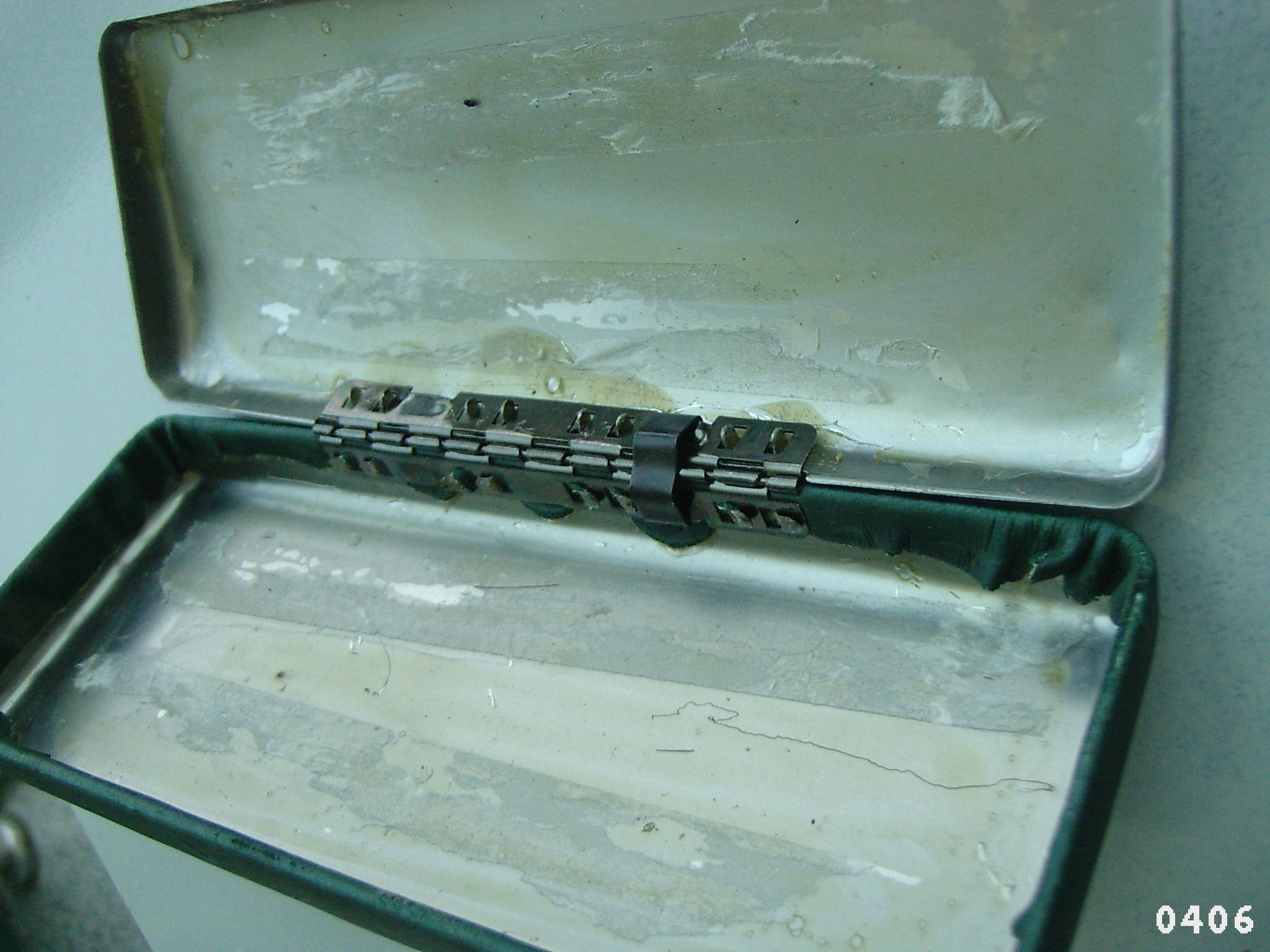

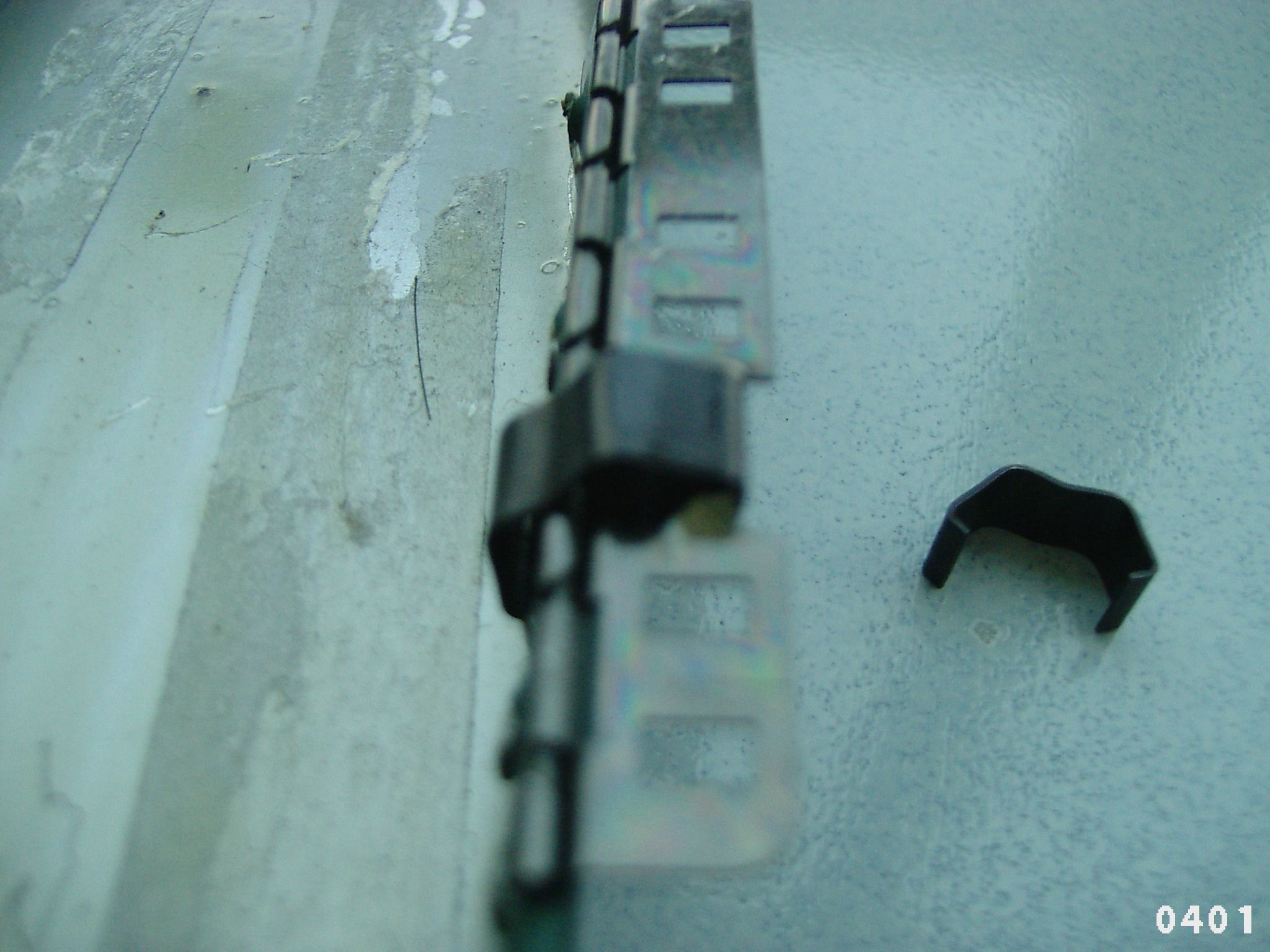

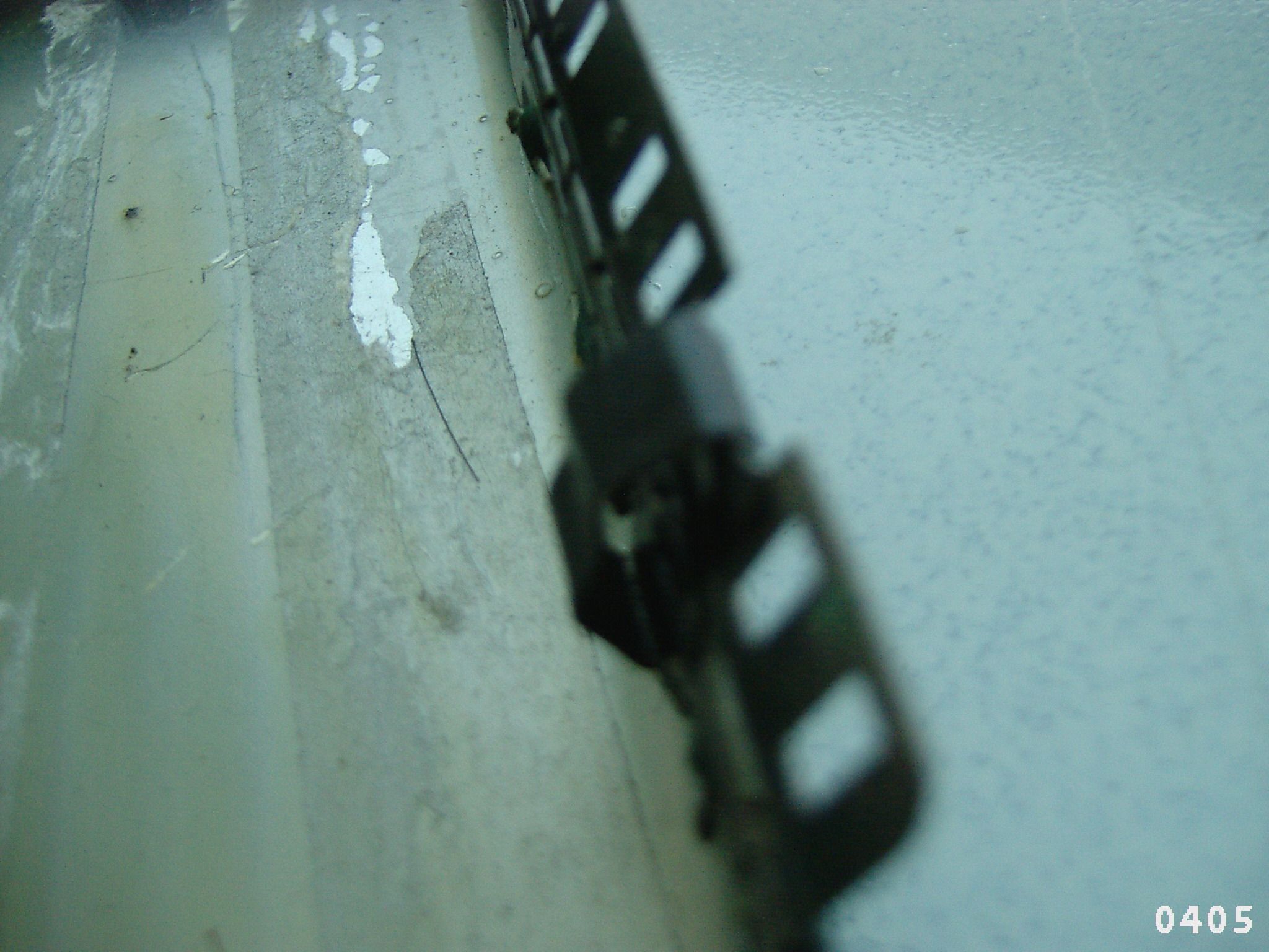

求:眼镜盒掰一下就自动弹开,合一下就自动关闭,两个方向都有弹力,哪位有结构示意图

1.打开时
2.死点位置
3.合上时
