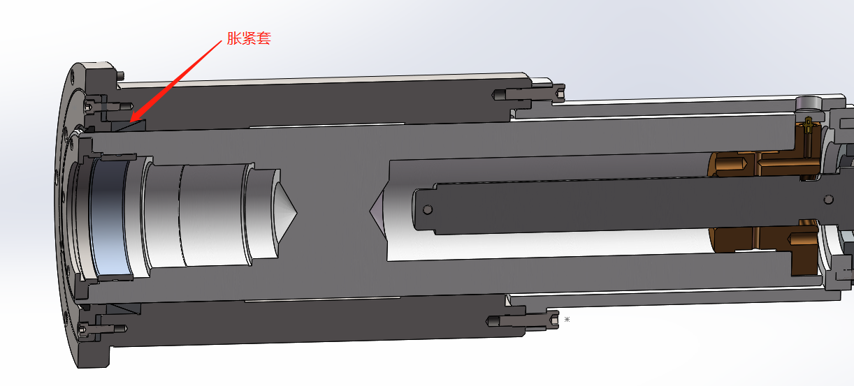

各位大大,想问下你们见过这种胀紧套当滑动轴承使用的案例或资料吗?

是不是只可以很慢,和不是经常滑动?这样铁刮铁,很快磨损。

嗯,对的,我看到一个国外尾座顶尖用的这个,我这个,速度大概0.04m/s,加工一个零件运动一次。网上查了下没这资料,很没底。
发表于 2018-12-1 11:26:29 | 显示全部楼层
不行的。你外面的加压法兰很难控制到刚刚好:既能转动无间隙,又不会产生较大磨损。
从你图里看,直接精加工一个青铜环,完全可以代替掉。
国外这样做,肯定有一些特别的原因和处理方式,你应该弄清楚他的设计意图。

以前就是两个配磨的铜套,领导看到国外的有用胀套,想想精度更高,磨损直接调垫片就行,就要我改成胀套。间隙的问题就靠调整垫调了。

所以这就是个可以补偿的滑套。
发表于 2018-12-1 18:40:48 | 显示全部楼层
涨紧套中间增加油膜的保护,应该可以减少摩擦磨损
