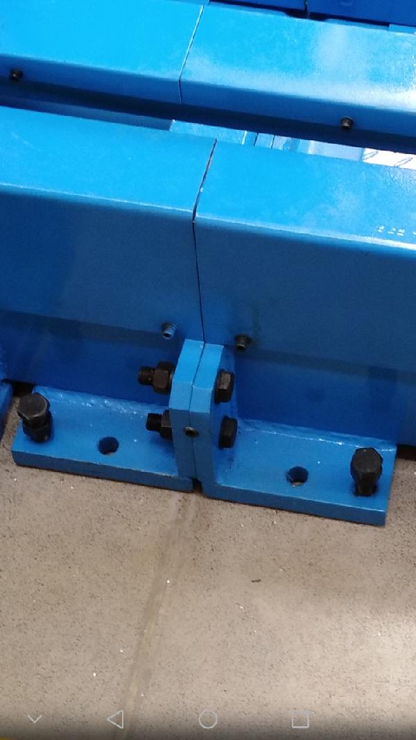

现在要用50角钢铺设轨道,小车在上面跑。但是车间的地面不平,大神们有什么好的方法结构来实现轨道的调平。

调整垫块啊
发表于 2018-11-30 11:35:49 | 显示全部楼层
垫块,
螺丝调整
发表于 2018-11-30 11:43:20 | 显示全部楼层
整个用调整垫铁固定支起来。
发表于 2018-11-30 13:42:55 | 显示全部楼层
上边说的对。把大的面接触变成小的面接触。
发表于 2018-11-30 14:37:08 | 显示全部楼层
垫板加螺栓吧,经济又实惠,螺栓调整即可
发表于 2018-11-30 16:20:55 | 显示全部楼层
垫块加螺栓,简单又实惠,不用考虑太多
发表于 2018-11-30 21:56:12 | 显示全部楼层
可以采用如下的方式
 楼主| 发表于 2018-12-31 15:57:11 | 显示全部楼层
谢谢大家
发表于 2018-12-31 21:23:56 | 显示全部楼层
机床下面那个垫块,是标准的可以买来垫 高度可以调节
