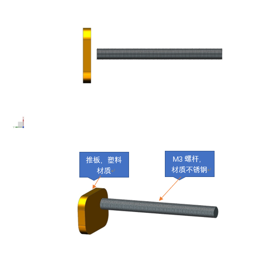

螺杆和塑料推板有哪些固定方式,除了螺纹和胶水,有哪些机械结构
发表于 2018-11-29 16:59:36 | 显示全部楼层 |阅读模式

发表于 2018-11-29 17:02:01 | 显示全部楼层
加牙套
 楼主| 发表于 2018-11-29 17:04:46 | 显示全部楼层
除了牙套还有什么其他结构,方便安装,而且固定的牢固
发表于 2018-11-30 08:26:08 | 显示全部楼层
也可以做块金属板将塑料推板锁在金属板上。看你那有无空间允许。
发表于 2018-11-30 11:12:12 | 显示全部楼层
螺栓端部车圆柱,推板开盲孔或通孔,过盈配合
发表于 2019-5-29 22:15:09 | 显示全部楼层
底板注塑是直接将螺杆融合在一起
发表于 2019-6-24 14:11:03 | 显示全部楼层
学习了。。。
发表于 2019-8-8 14:33:39 | 显示全部楼层
加转接
