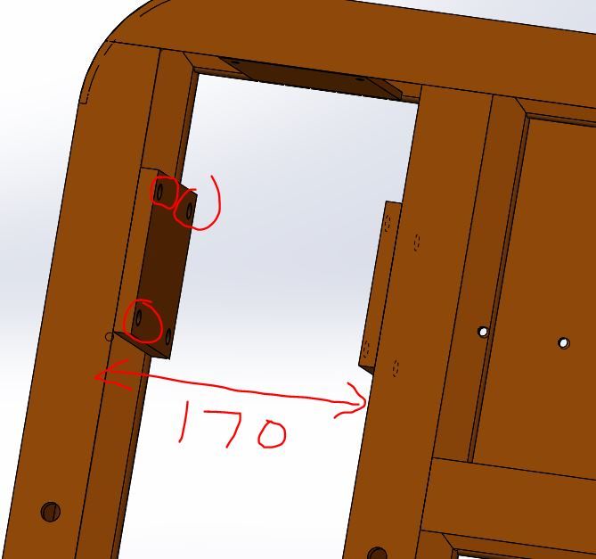

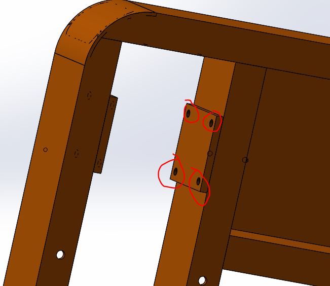

架台两块间距170的板均需加工螺纹孔安装轴承座,加工顺序如何确定 。是加工完成后焊接,还是焊接后加工。1.加工后焊接如何保证精度。2.焊接后加工如何实现?
侧面螺纹孔
侧面螺纹孔
两侧板均需加工螺纹孔
两侧板均需加工螺纹孔

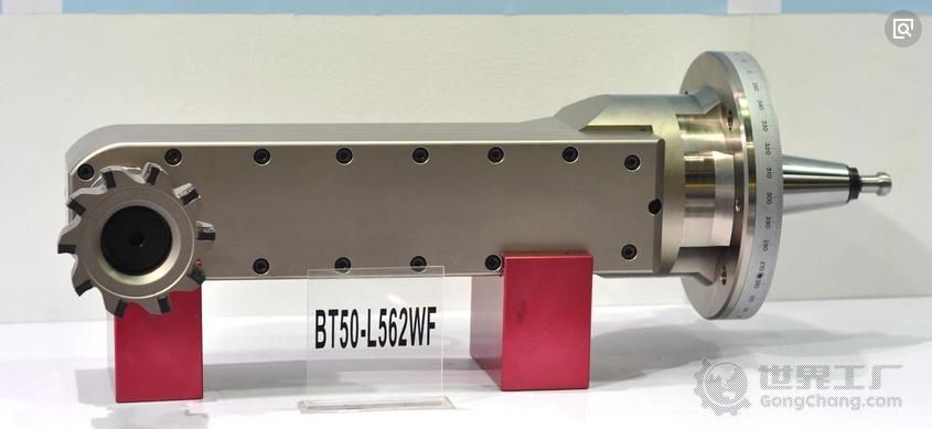

焊后加工,上龙门铣或镗床,用加长窄铣头170可以了。

你这是加工螺纹孔,偏个0.1~0.2毫米应该无所谓吧。我觉得可以先加工后焊接,使用些通用夹具加紧就行。
螺纹孔一般精度不高应该可以后焊接。可以先点焊,然后测量。没问题再满焊或者加固  发表于 2018-12-4 08:45
发表于 2018-11-28 22:41:58 | 显示全部楼层
不知道你要保证的是哪个尺寸的精度……个人建议可以先加工螺纹孔,找四根牙杆当治具,先把两块固定起来,再一起焊到位置上
 楼主| 发表于 2018-11-28 22:54:39 | 显示全部楼层
谢谢,这种窄铣头最小加工距离多少?

如果要加工后焊也可以,但是做工装螺杆,先讲两头的螺纹孔固定,然后焊接,焊后把螺杆切断,就可以了
