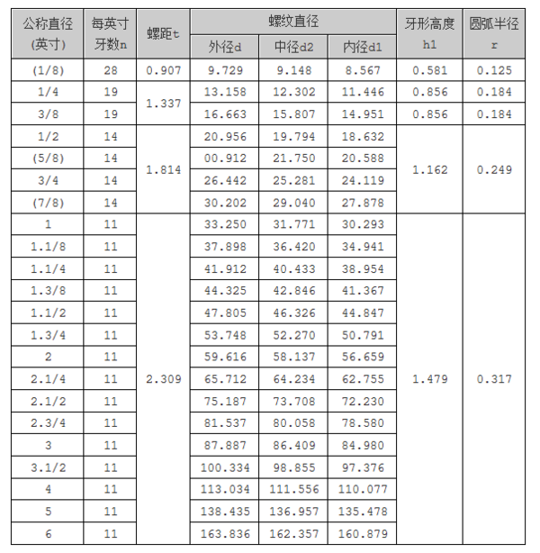

c83d70cf3bc79f3d4d3cd67ebfa1cd11738b299a.jpg   比如1/4英寸 跟 右边的 外径   怎么没有比例关系啊?1/4*25.4 求解

 楼主| 发表于 2018-11-28 16:09:09 | 显示全部楼层
fftypezero 发表于 2018-11-28 16:06
这个外径是根据不同管子厚度会有变化,同种公称直径的管子厚度不同外径也不同,没有什么比例关系,根据需求 ...
比如1/4 英寸  对应的 就是外螺纹 13.1  这是定值  还变化个啥?

发表于 2018-11-28 16:13:26 | 显示全部楼层
噗,没看清,是螺纹。。。我一看表以为是钢管,哈哈
不过以前我们都不看外径,螺纹,法兰,卡扣钢管什么的配合只看公称直径,公称直径对上就能配合只在那行干了9个月,懂得少。。。

发表于 2018-11-28 20:22:21 | 显示全部楼层
英制螺纹中的1/4、1/2、1/8 标记是指螺纹尺寸的直径,单位是英寸。一英寸等于8分,1/4 英寸就是2分

发表于 2018-11-28 20:45:58 | 显示全部楼层
也许LZ是指里面的 是怎么换算吧
发表于 2018-11-28 21:26:40 | 显示全部楼层
有专门的公式,和你理解的25.4 没关系。
