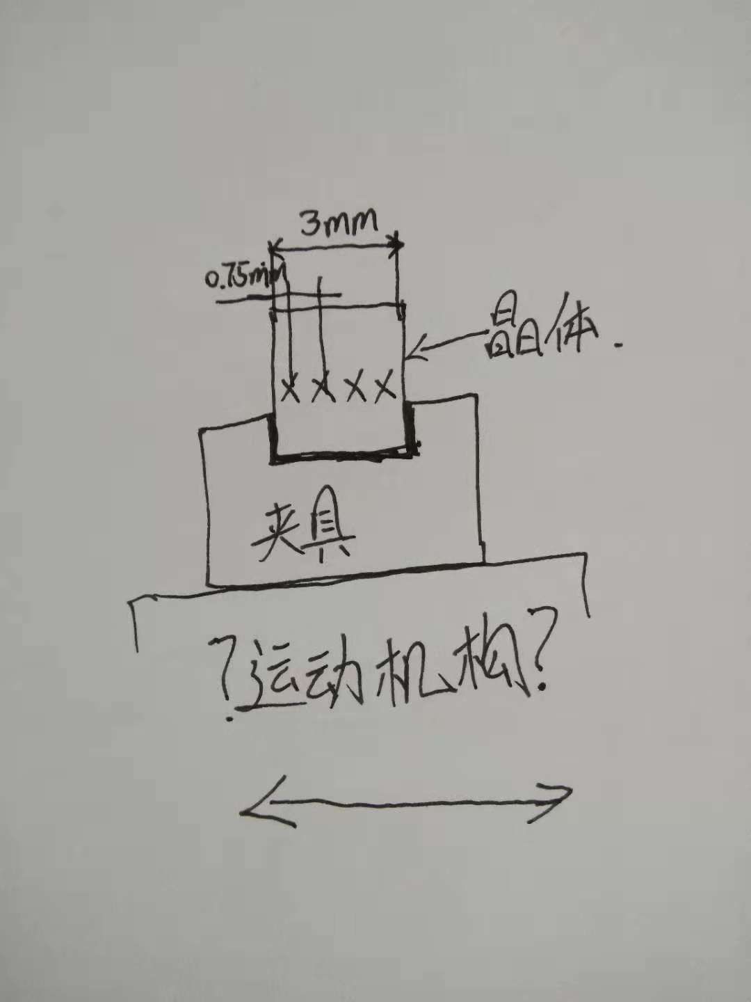

运用于激光设备上,如图,长宽均为3mm的方形晶体被一夹具夹持,夹具加晶体约300g。下端需增加一位移机构,使其左右移动(激光照射过其中一个点一段时间后改点会烧毁,故切换到下一个点使用)。移动步进量最大0.75mm,需求为移动后该设备会断电使用,要求带有自锁功能,且经过震动后不能位置偏移。请求大佬们的帮助,感激不尽。
补充内容 (2018-11-28 16:10):
补充一下,电动调整,2000个小时调整一下。为何时长这么久才挪一下,而却不使用手动调整呢?因为产品要放在一台大机器里面,很难实现人工手调。

断电刹车电机+直线模组
发表于 2018-11-28 14:07:18 | 显示全部楼层
一个螺丝 前后大小牙就行

查了一下,断电刹车电机体积都好大。。。

xue428032 发表于 2018-11-28 14:07
一个螺丝 前后大小牙就行
怎么做,老哥,求指点
差动机构  发表于 2018-11-30 14:49
0.75mm 一个螺钉 粗的螺距0.75mm,小的螺距0.5mm。那么他转一圈,移动距离就是0 .75-0.5=0.25,转3圈,才移动0.75mm距离,类似这种原理,转动机构随便设计,精度也不会差到哪里  发表于 2018-11-28 14:35

类似于车床的小拖板移动方式,丝杆传动,带上刻度盘,根据刻度移动,想移动多少都行

需求不够详细啊, 是要求电动调整还是手动调整,调整的频率是怎么样的,另外这个是个产品还是仅仅是个工装,能接受的成本是多少。
发表于 2018-11-28 14:53:38 | 显示全部楼层
你要的精度是多少?

高精密的电动对位台能实现位移功能,日本赫菲的对位台精度在μ级别,怡合达在代理赫菲的电动对位台
