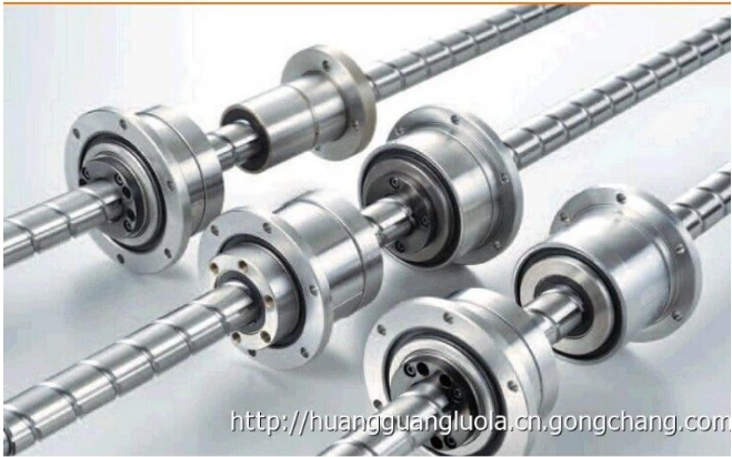

可伸缩及旋转主轴
发表于 2018-11-28 15:01:37 | 显示全部楼层
看图片,螺母2层的  一层控制转动  一层控制移动
 楼主| 发表于 2018-11-28 15:09:05 | 显示全部楼层
有品牌吗?网址?
 楼主| 发表于 2018-11-28 15:09:45 | 显示全部楼层
哪一家的?有品牌吗?网址?
百度 丝杆花键 价格较滚珠丝杆贵 THK有卖 国内的,就不知道哪家有了  发表于 2018-11-28 15:11
 楼主| 发表于 2018-11-28 15:13:34 | 显示全部楼层
感谢
发表于 2018-11-28 19:46:59 | 显示全部楼层
可以选用滚珠丝杠的,导程选小一点儿!
发表于 2018-11-29 12:19:34 | 显示全部楼层
参考镗床主轴
发表于 2018-11-29 13:08:34 | 显示全部楼层
滚柱花键,
发表于 2018-11-29 14:56:29 | 显示全部楼层
分开
发表于 2018-11-29 16:46:52 | 显示全部楼层
一般四轴机械手的三四轴就是这个结构的
发表于 2019-12-11 14:56:03 | 显示全部楼层
镗杆
