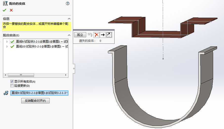

用布局的草图块生成零件,投影生成后可以在投影方向拉动,定好位置后,重建保存,反复操作都没问题,在布局里新建另一个毫无干系的块,然后以前某些块生成的零件就动了,即不在对应块的投影上,而且怎么也搞不回去,检查块投影的装配关系,里面有一个替换实体,不知道怎么操作,总是无法配合实体。

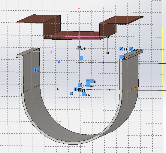

比如这种,明明是布局块生成的零件,布局块也明明完全约束了,但是零件很容易就不在布局草图上,或者干脆布局配合消失

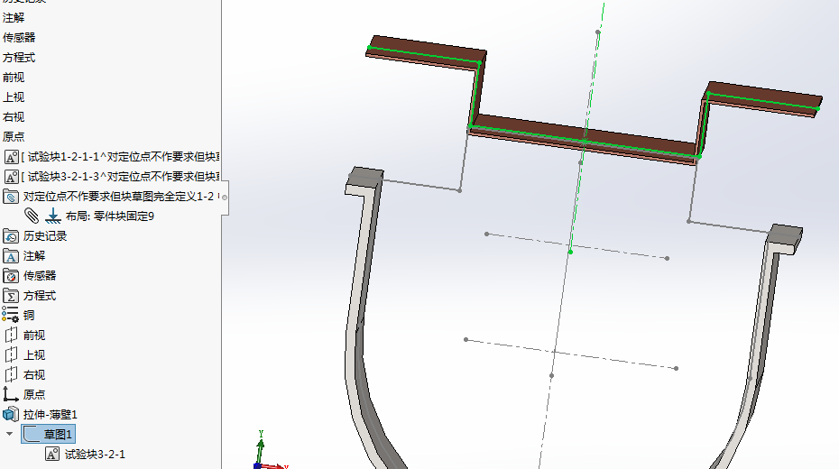

QQ图片20181128100232.png 没消失前面会有草图块的标识,像图中红色标记,消失后就像下面的三个零件,前面已经没有A的标识了,求怎么重新关联起来?

QQ图片20181128101301.png    由块生成的零件和块的配合关系莫名其妙消失后,块会出现在模型树,如图所示
但是这时候零件草图和块的关系还在,也就是改块的话,零件也会改
