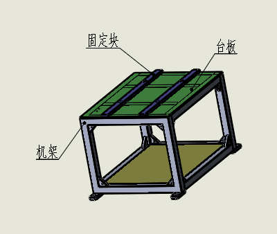

  台板数据700*550*5,材料是Q235,台板和固定块焊接在机架上,固定块上面承重。我想知道这个台板可以承重多少?(要求台板不能发生一点点变形)  而且这种力算应力集中还是载荷均布,这种情况下用屈服强度还是剪切强度计算,希望把算法提供给我,感激不尽。

按照楼主的描述,这个肯定是算集中载荷,集中在两个固定块上
如果是要求台板“不能发生一点点变形”,那不用算了,可以肯定的告诉你,办不到。
任何材料在屈服之前都可以认为是弹性体,理论上来说,放1克重物,都可以让台板变形,甚至不放任何负载,台板在自身重量下已经有变形。所以谈变形之前,先谈好量级,能接受什么程度的变形,纳米级,微米级还是毫米级,还是。。。。

就是机架正常使用,但是最起码不能发生肉眼看到明显的变形。

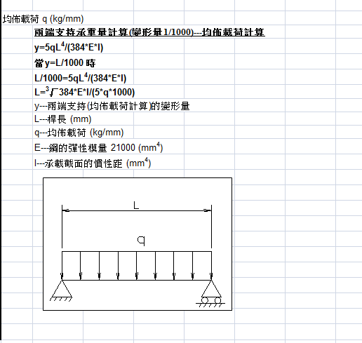

简易算法;如果只是计算是固定块受力,楼主可以拿这个公式算算。板的受力就麻烦点,,
谢谢,固定块和板还有机架焊接在一起的,我想问的是板中间是空的,会不会因为承重断裂,能承受的重量是多大。主要分析力在板上

这个台板基本上不怎么受力,受力的是上面的固定块,固定块下面最好是有东西撑住

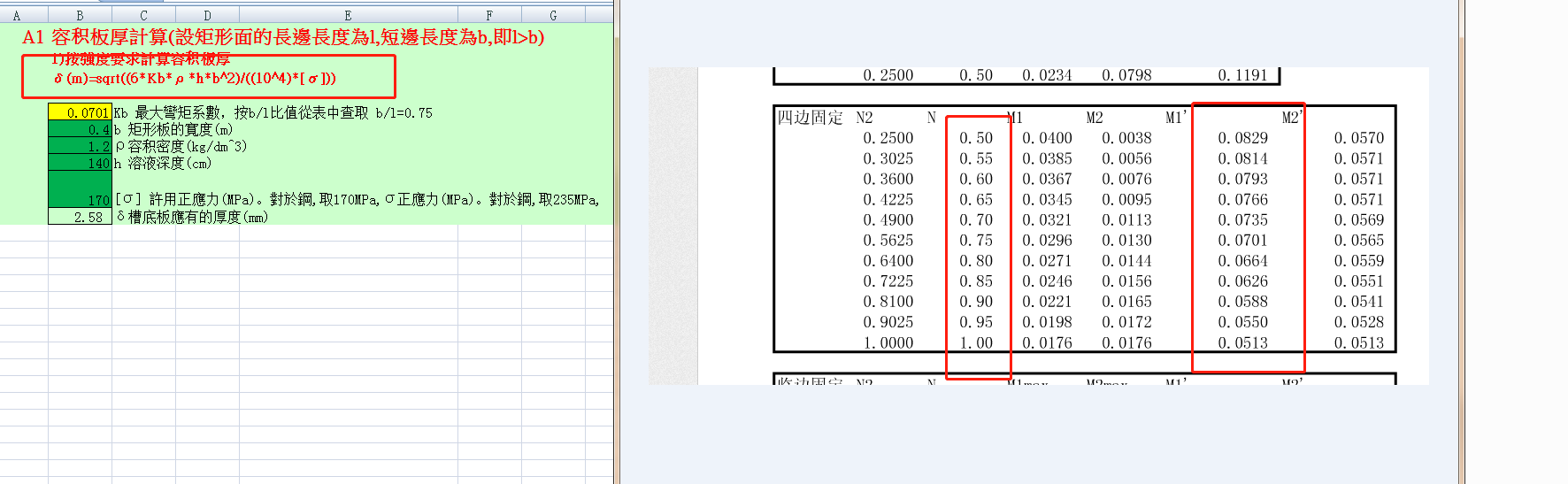

提供个方形容积底部的强度计算,你可以参考下。单位自己换算下。其实具体的复合分析还是要找软件的。计算公示只是给予简易的计算。ρ*h*b^2=mg,属于均匀载重
