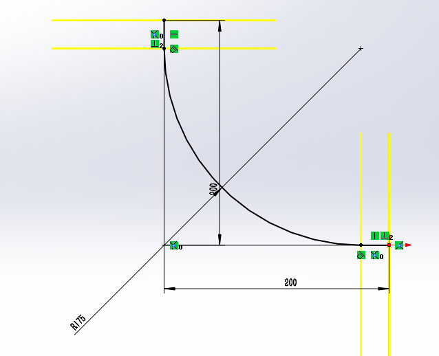

发表于 2018-11-27 11:22:28 | 显示全部楼层 |阅读模式
如附件所示的弯管拆分成钣金 在拿来焊接成型。现在就是拆分后不能转换为钣金不掉。望大神指导

发表于 2018-11-27 12:53:59 | 显示全部楼层
这是不可能的,弯管这种不是钣金能做出来的(软件的和实际的)
发表于 2018-11-27 13:24:48 | 显示全部楼层
了解一下虾米腰弯头,拆成一截一截的然后焊接!
发表于 2018-11-27 13:34:18 | 显示全部楼层
这种弯头一般都会处理成虾米腰结构,不影响使用,或者往DN标准的直径上靠,直接选用标准的,管道用的比较多
发表于 2018-11-27 14:51:30 | 显示全部楼层
可以拆成3到5个钣金件焊起来,这个好像solidworks不好出图,可以直接CAD出图,激光切割下料或数控气割下料
发表于 2018-11-27 19:14:46 | 显示全部楼层
sw焊接中可以直接形成各种型材,为啥还要用钣金?

发表于 2018-11-28 08:45:43 | 显示全部楼层
他是要展开,solidworks钣金可以生成,但是不能展开
发表于 2018-11-28 08:59:53 | 显示全部楼层
这种曲面展不开的,但你把成品图给人家,人家多半能自个敲出来
