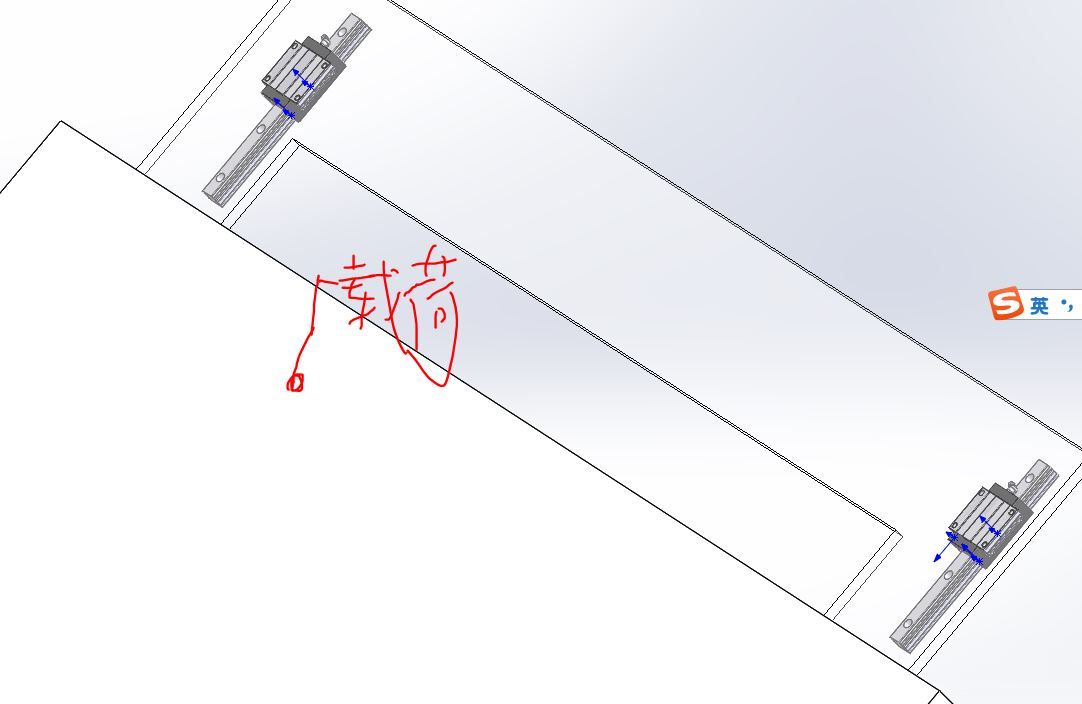

空间原因 为保证行程只能使用单滑块实现顶升,请大神指教这样是否可行

发表于 2018-11-27 08:23:30 | 显示全部楼层
这样不是很稳,可以考虑使用交叉滚子导轨
发表于 2018-11-27 08:46:46 | 显示全部楼层
行程多少?板子多大?固定在什么位子?如何顶升?
要是一扇门当然就行不通了
发表于 2018-11-27 08:48:58 | 显示全部楼层
工况描述不清楚! 我理解为一块板,4角各加一导轨,实现垂直上下运动

 楼主| 发表于 2018-11-27 09:36:41 | 显示全部楼层
要是一扇门当然就行不通了
一个托盘进入工位后,通过电缸推动支撑板(两侧都有支撑板,四个插齿)进入托盘插孔,然后实现举升。
发表于 2018-11-27 10:24:53 | 显示全部楼层
线轨选型手册上有详细的计算过程,参考一下就行了
发表于 2018-11-27 11:27:26 | 显示全部楼层
直接点可行。
发表于 2018-11-27 20:15:54 | 显示全部楼层
估计不行啊,你两导轨跨度太大了,这样单点肯定会垮掉的!
