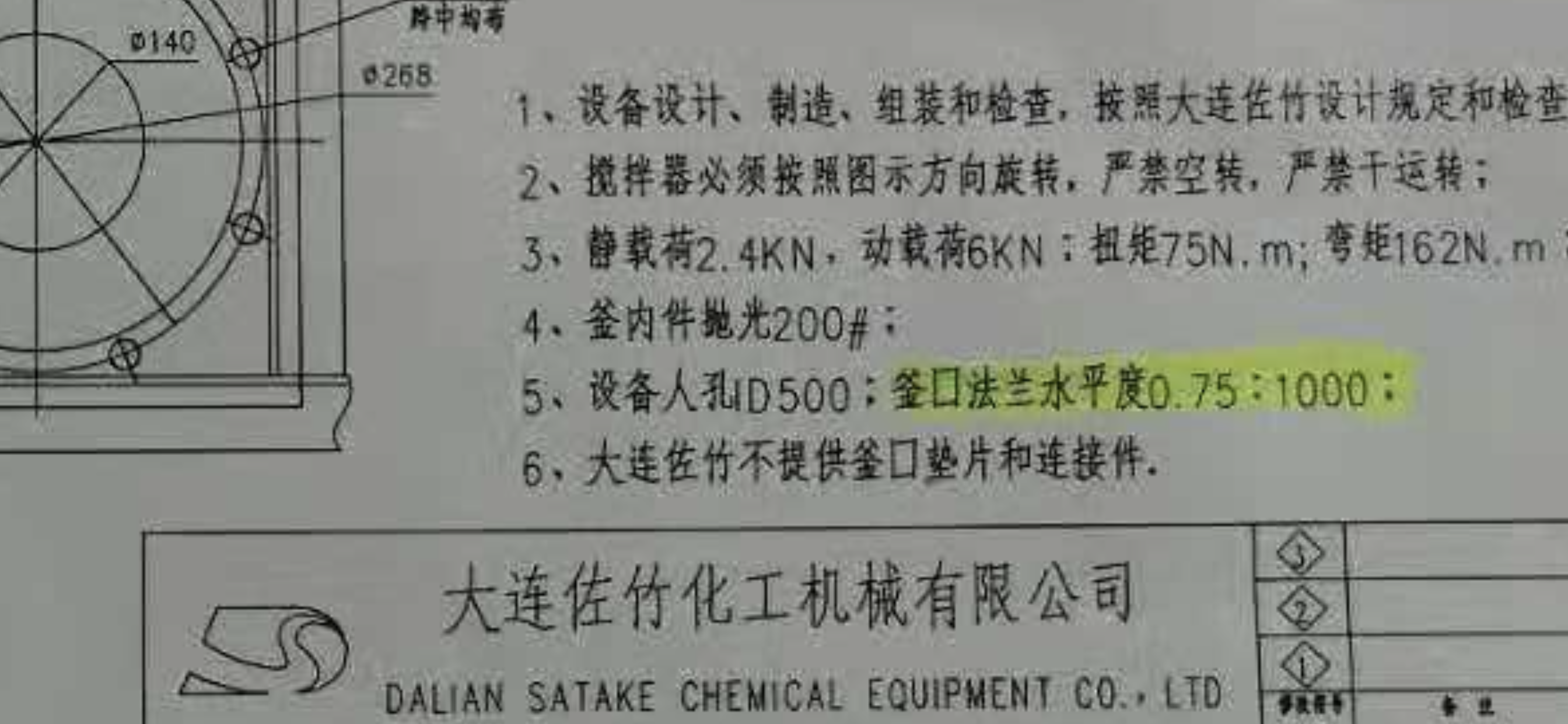

遇到一个难题,不都是说的平面度吗   这个怎么是水平度  而且数值是0.75:1000   这个换算成平面度是多少啊

这个是建筑安装术语吧。对于板材或加工件,面积比较大的板材或加工面,机械设计里面有关于平行度平面度之类的标准标注。楼主可以看看。
发表于 2018-11-26 14:05:03 | 显示全部楼层
这是设备安装要求,也就是说设备安装时对水平有要求。
把水平仪放置法兰口上过心处,360度转动放置,找到水平误差最大值的方向,读取数值。再根据法兰的大小决定读数是否满足0.75/1000的要求。比如法兰直径500,那读数就不能超过0.75/2

哦    这个要求还吓得我们以为这么大的东西平面度只有0.05呢
