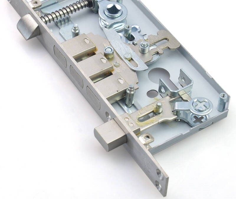

重新设计一款新的指纹识别锁,寻求合作

高端的原因是:芯片都是买的,然后功能向多样化发展。成本根本压不下来,最后必然售价高昂,产品不被消费者接受。纯粹靠着资本推动,不黄才怪。
小米众筹的1399我看价格还是贵。
手工diy我说的那种指纹锁,成本大约50元,如果规模生产,成本压低到20元才够理想。这时候,你想参与市场竞争,怎么着也是立于不败之地。如果不想自己做,可以卖专利啊。你看小米买不买?我主要是对锁芯这一块不熟悉,我想整个去除锁芯,反正也不用钥匙。
指纹验证通过之后,一个插销弹开,然后按住把手将锁头缩回。(锁头缩回的动作会耗费比较多的能量,所以是主人手动操作的。我现在缺一个最节省能源的弹开插销的方案。)
不想用电机,更不想用步进电机,这都是成本。
 楼主| 发表于 2018-12-11 19:34:59 | 显示全部楼层
去除锁芯,仅用把手就能拧回锁舌。
指纹芯片的作用,读取,验证指纹,然后弹开插销,使得把手能够转动。
如果验证不通过,那么插销就会阻止把手的转动,导致锁舌无法缩回。这种锁,再高明的开锁公司也没办法在不破环锁的情况下开锁。
