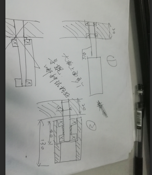

我倾向第二种,加工装配都好些,受力上区别不大。
我觉得强度不是问题^_^  发表于 2018-11-25 22:35
图二是交变径向力 材质不好的话 很容易断裂  发表于 2018-11-25 22:25

打叉的那种好

我们也是用打叉这种

用这种会不会更好点,这个主要是用模具导向上的
发表于 2018-11-26 12:01:58 | 显示全部楼层
第二种,两端的轴做成一根通轴
