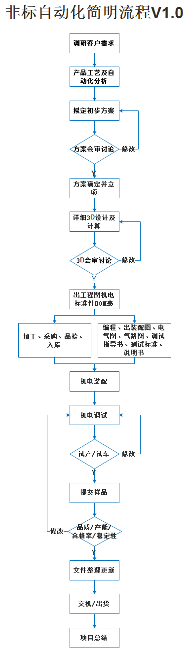

大家帮忙看一下这流程是否有遗漏及需完善的地方,谢谢!

发表于 2018-11-25 11:03:55 | 显示全部楼层
方案确定后最好机械、电器两部分各出一份设计任务书。
主要是明确设计要求、设计参数、一些具体结构及核心配置。
再就是任务完成部门及任务进度要求。
谢谢您宝贵的建议,每步的相信说明还没做完。  发表于 2018-11-25 12:16

发表于 2018-11-25 11:58:26 | 显示全部楼层
很详细的设计流程。在方案设计中,要确定机械传动图,运动分析图,动作流程表,确定传动效率等。流程的制定可粗可细。
流程定下来后,就要确定设计任务了,比如,机械结构模型的建立,运动性能的计算等。
谢谢您宝贵的建议,每步的相信说明还没做完。  发表于 2018-11-25 12:17

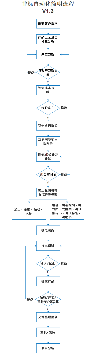

 楼主| 发表于 2018-11-25 12:14:36 | 显示全部楼层
1.png 修了部分,大家在帮忙分析一下,谢谢!

总结的很好,但有些公司流程还是很有差别的。
