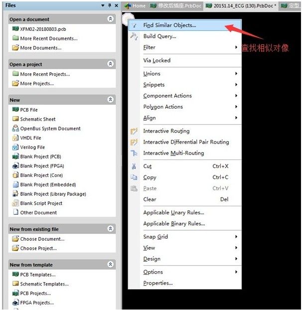

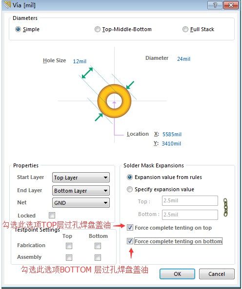

1.首选选择一个代表性过孔$ i, S" ^' m1 g8 ]7 k
双击过孔(via): ]  e( t/ k4 E: A" }" M
$ w- k1 S6 ~+ H$ z2.左键单击选择这一过孔(via),然后右键Find Simillar Objects查找相似对像如下图0 b* J' ?% [1 Q+ f  ]

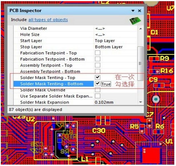

1 N' h8 r. q( h" R' g3.注意勾选红色框选项,然后OK
9 _. T) f0 D: q2 {5 c' A 3图.JPG

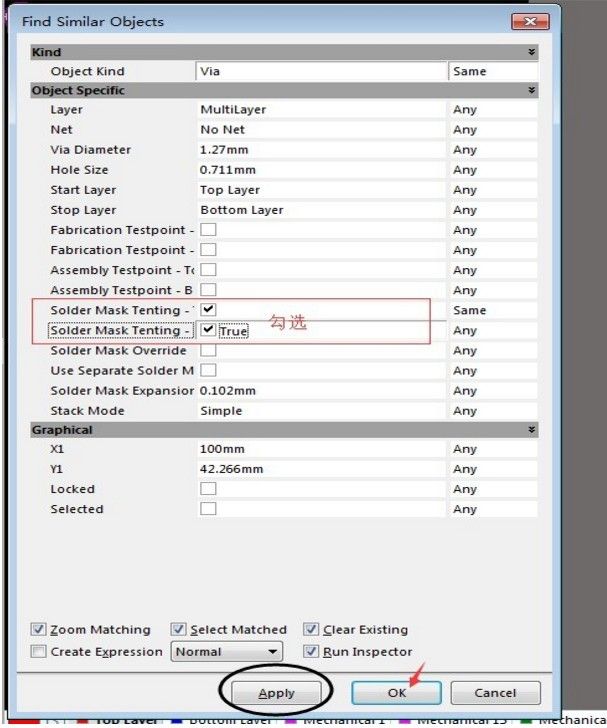

' |3 t2 s1 E( _2 p4.勾选下图红色框选项,关闭会话框,再次转出gerber后,阻焊层就不会出现过孔(过孔盖油)

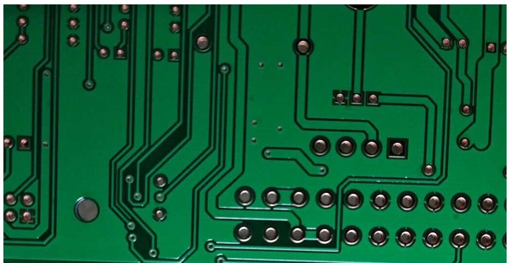

 楼主| 发表于 2019-7-24 14:51:17 | 显示全部楼层
绿油板.JPG $ D, y" S$ _  l- I, L6 r% W8 u
上看图给大家参看下& o& J6 K/ @! ^% L
